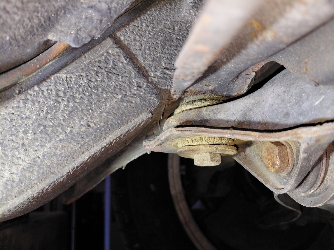

Re: silent block du berceau avant
<a href="https://zupimages.net/viewer.php?id=26/ ... .jpg"><img src="https://zupimages.net/up/26/13/el4q.jpg" alt="" /></a>
<a href="https://zupimages.net/viewer.php?id=26/ ... .jpg"><img src="https://zupimages.net/up/26/13/7w9h.jpg" alt="" /></a>
Bonjour ,phyleas a écrit : dim. 29 mars 2026 11:18 bonjour
. Par contre je ne sais pas si ma référence Audi 811199415 pour les silent block du berceau avant sont bonnes ou ci c'est les pièces MOOG reçu qui ne corresponde pas a la référence constructeur .
la dernière référence Audi : 811 199 415 B
il y a '4 silent bloc 2 deux sont différents . je ne les change pas pour le confort mais parce qu'ils sont abimés .
pour le moment je n'ai qu'une référence 811 199 415 B.
Salut,
Je possède un jeux complet de chez Meyle que je doit monter prochainement sur un berceau refait à neuf.
Les refs Meyle (en 10mm) sont pour ref Oem 893 199 419 : 100 199 0023
pour ref Oem 893 199 415A : 100 199 0033
Il me semble que Meyle est largement reconnu pour sa qualité 1ère monte également et coute une misère.
Egalement dispo chez SKF, Febi entre autre
Commande Febi Bilstein référence 07180 et 07181 chez Piecesauto24.be faite
Merci pour votre aide toujours efficace .
Commande Febi Bilstein référence 07180 et 07181 de chez Piecesauto24.be montée sur l'audi ce jour . donc les références sont bonnes .
