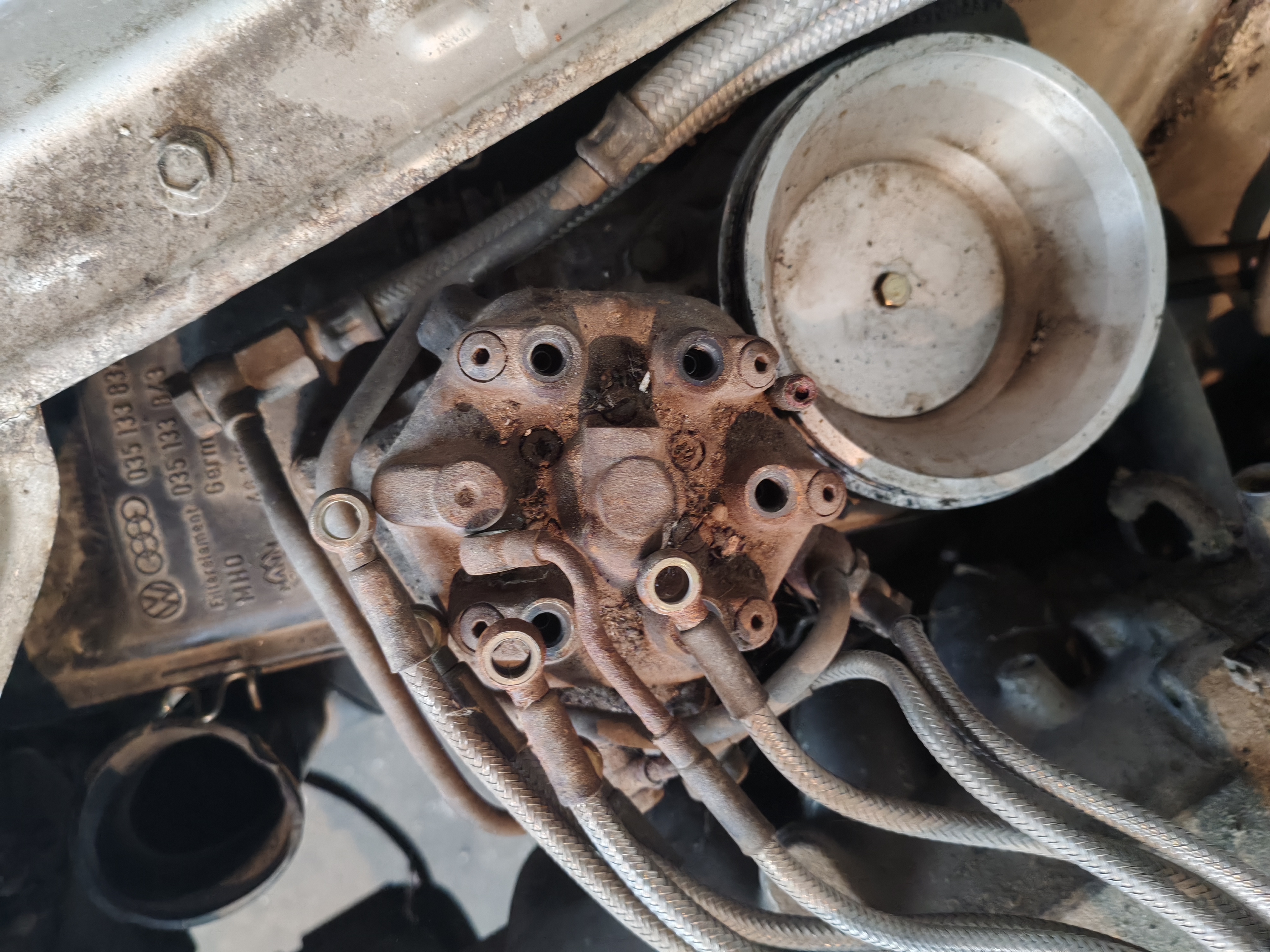

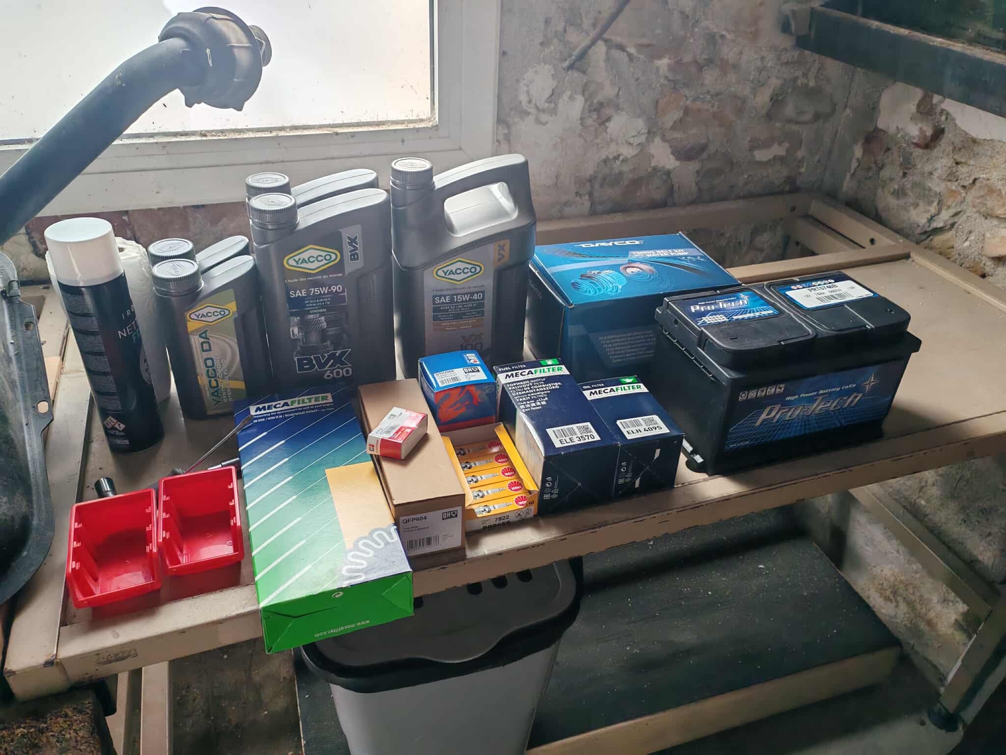

Des demain, je m'attaque à la remise en route de l'Audi coupé gt qui n'a pas roulé depuis plus de 20 ans. Il va donc y avoir une grosse révision, comme en atteste cette photo :lol: :lol:
J'aurai besoin de conseil pour la distribution, car je n'en ai jamais faite. Pour la vidange boite moteur ça devrait le faire.
Je vais changer la pompe a essence, le thermostat et les filtres.
J'ai une batterie neuve ainsi que des bougies.
Pour un premier démarrage, ça pourrait le faire.
Le week end dernier j'ai voulu démonter le K-jetronic, mais le tout est encore et étonnement fonctionnel. Du moins le plateau s'enfonce, et ça sent bon l'essence.......encore. 😅😅.
J'ai nettoyer le plus gros biensur avant de remonter.

Deux choses qui risquent de poser problème : présence de rouille dans le réservoir, et l'essence dans le Kjet qui s'est transformée en une sorte de cire collante suite à l'évaporation des parties plus volatiles.
Ne remonte pas la pompe neuve si le réservoir est fortement rouillé, tu vas contaminer tout le système, ça peut-être très chiant à réparer par après...
Et veille à n'introduire aucune saleté dans le système d'injection, ta photo fait un peu peur là...
Verse l'équivalent d'une cuillère à café d'huile moteur dans chaque cylindre, fait tourner à la main quelques tours avant de lancer au démarreur, et purge bien toute l'ancienne essence (surtout celle contenue dans les tuyaux) avant de l'envoyer vers les injecteurs, la dernière auto que j'ai redémarré après 17 ans d'arrêt avait une sorte de sirop jaune partout à la place de l'essence.
J'ai fait attention lors du démontage de l'injection a ne rien mettre dedans, pour cette partir la, ça devrait le faire.

Quitte à s'occuper de tout ça, tu peux sortir le doseur-distributeur (vu l'état, dévisse les 3 Torx au tournevis à frapper après avoir badigeonné leur filetage au WD40 pour être tranquille), lui retirer délicatement le piston pour nettoyer contrôler son coulissement, l'absence de rayure ou autre et sortir aussi la soupape de régulation de pression (gros "boulon" de 16 sur le devant) et lui contrôler les joints.
Tu remontes les deux avec un ptit film d'huile moteur.
Bon et puis ce doseur, un bon bouchage des entrées, bon coup de brosse et peinture style Hammerite que tu ébavure ensuite à la lame de cutter au niveau des plans de joint et comme neuf!
