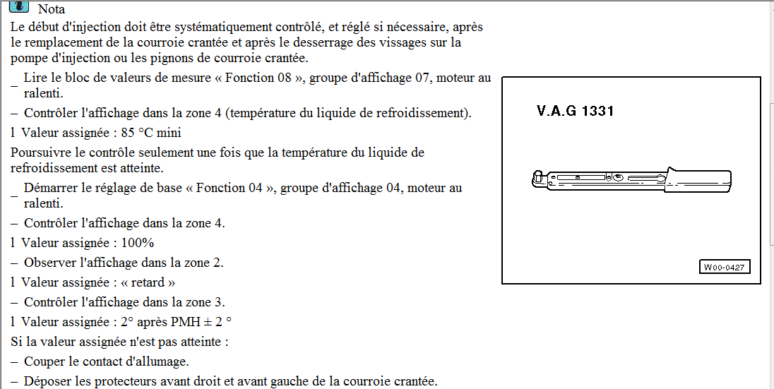

j'ai acquis une A4 B6 V6TDI (code moteur AKE) dont l'ancien proprio a fait la distrib, et remplacé les AAC et les linguets (il y a 3 ans).
Depuis, il n'arrive pas à la démarrer.
D'après ses dires, le moteur tournait bien avant cette opération. J'en déduis donc qu'il y a fortement un problème de calage, probablement la PI.
J'ai trouvé sur AP une procédure pour le calage dynamique de cette pompe à injection.
Je suis sensé avoir une valeur d'environ 2° après PMH.

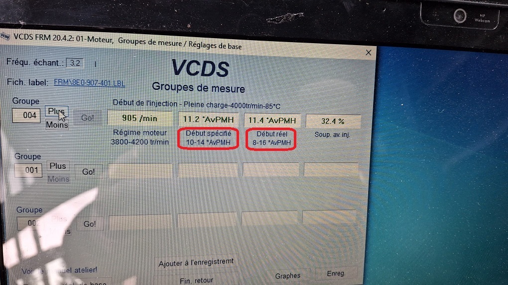

Ce que je ne comprends pas, c'est que sur VCDS, les valeurs attendues (entourées en rouge) sont complètement différentes.
Pourquoi, et sur quelles valeurs je dois me baser ?
Pour info, ce test doit être fait moteur chaud, mais comme il démarre difficilement et ne tourne pas rond, j'ai fait ce relevé moteur froid pour déjà avoir une idée...
Merci d'avance à ceux qui pourraient m'aider ;-)

pour les valeurs, il me semble qu'il faut etre proche de 2° oui

Ma question concerne les valeurs, car VCDS indique une plage de valeur qui est loin de ce que l'on voit sur les notices.
Donc, laquelle choisir ????

sur vcds , met toi groupe1, puis tdi graph en bas, tu auras les valeur pour le ake sur un graph en temps reel
gizmo06
Messages : 1677
Re: calage dynamique pompe injection sur A4 V6 TDI
Message par gizmo06 »
Merci Yvma.
Je vais essayer de comparer les 2 pour voir les valeurs que ça me donne ;-)
