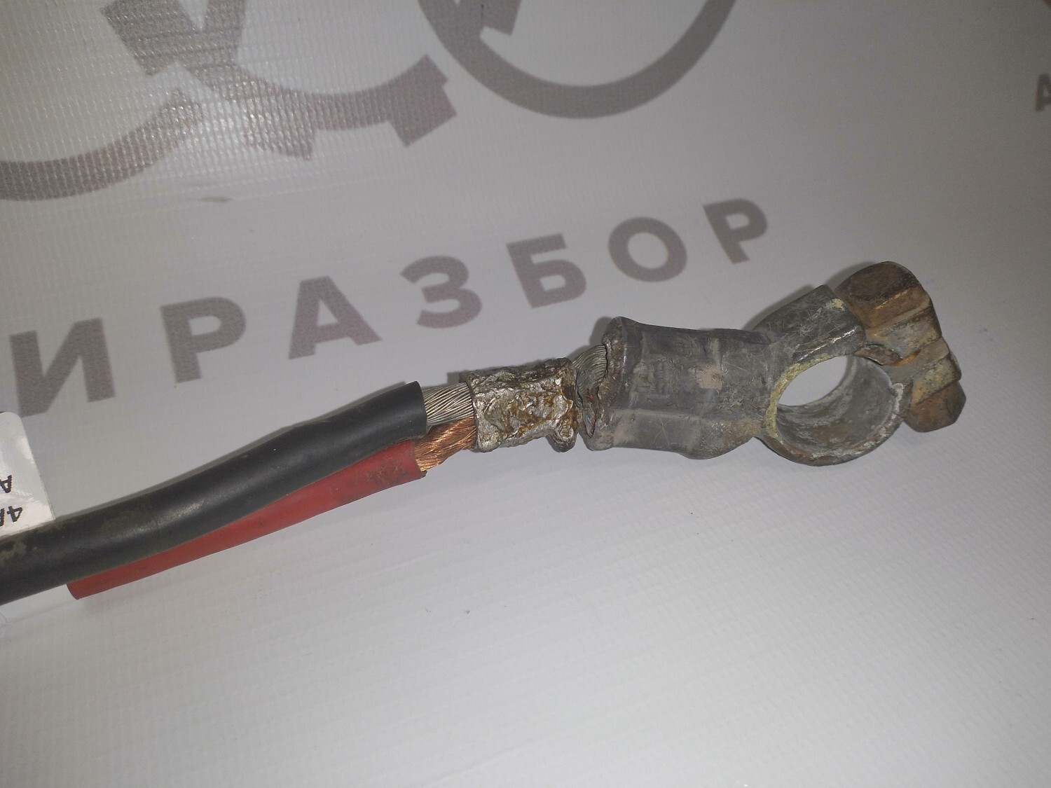

Le câble de la batterie (positif) est fortement oxydé au niveau du sertissage de la cosse.
ils sont déjà plutôt courts, le faisceau n'existe plus au catalogue, les derniers prix vus tournent autour de 300 euro le morceau.
Je coupe plus loin et je manchonne ? une autre idée ?
Photo d'un autre câble issu de la toile
Messages : 17511
Re: 100 C4 câble de batterie oxydé
Déssertir les fils, désoxyder avec toile émeri 600, réintroduire les fils/câbles, chauffer au " chalumeau " et resouder
avec soudure étain 60%...
De cette façon, tu obtiendras une connexion super fiable avec une résistance " interne " quasi nulle....

Merci Daniel,
J'éspère que ça va le faire au bleuet (lampe à gaz)

Ayant eu le même souci sur ma 100 S4, la méthode de Daniel est top, perso je m'étais contenté de chauffer le sertissage au "bleuet" comme tu dis,
une fois la t° assez haute le fil à souder fond et pénètre facilement par capillarité, le décapant fait le reste, j'ai retrouvé une bonne connection,
ça ne chauffe plus.
