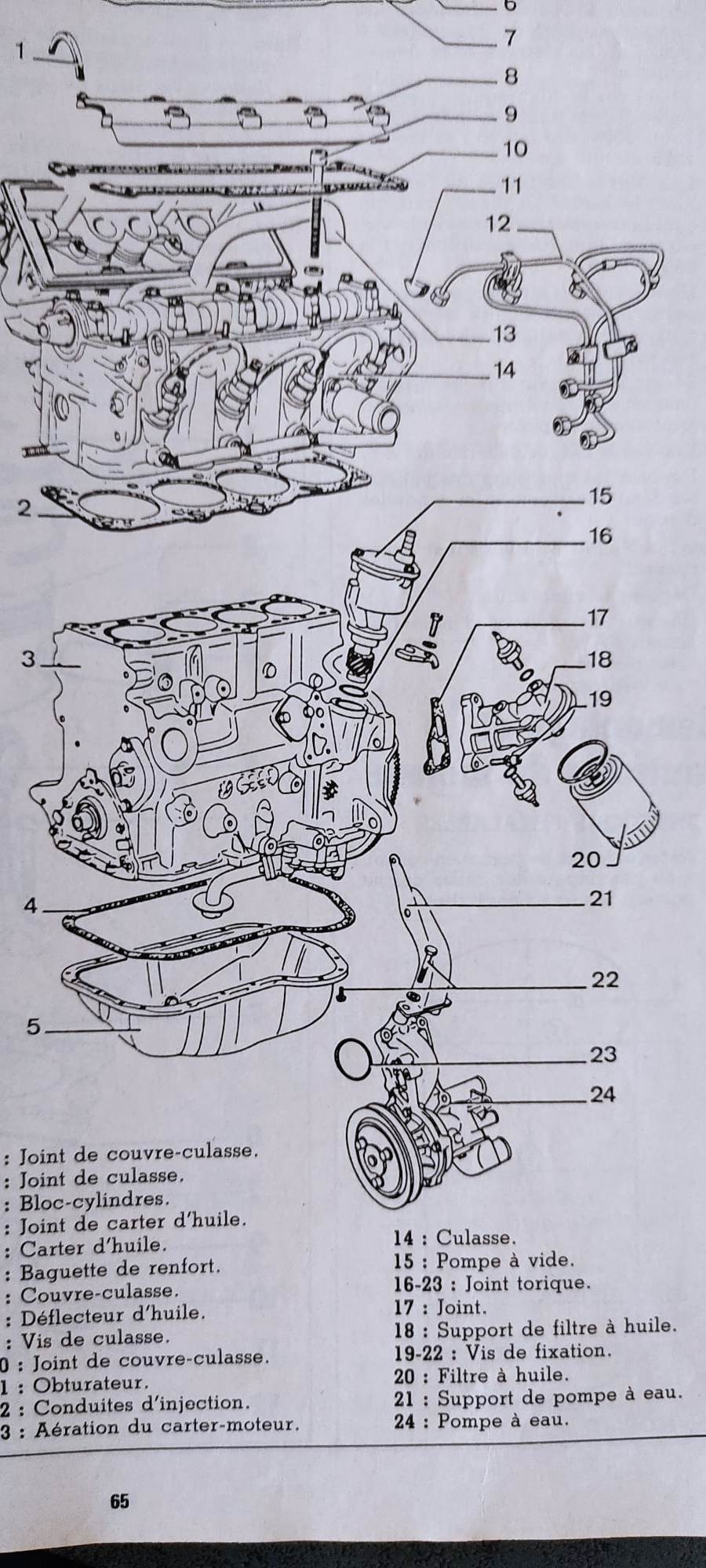

Bon autre chose que je viens de voir...
Il y a deux emplacements sur le support de filtre à huile : un situé juste avant le filtre sur le circuit et un un peu plus contre le moteur et donc après filtre (et alimentation turbo sur les TD).
Sur DZ, la pression d'huile est avant le filtre et correspond donc à la pression réelle en sortie de pompe et la température d'huile est prise après le filtre et donc après le refroidisseur d'huile.
Sur mon moteur, la prise d'huile pour alimenter le turbo empêche ce montage car la sonde de pression est trop large et on est obliger d'inverser le montage.
Du coup, la pression d'huile est prise après le filtre, après l'échangeur et surtout après le raccord pour alimenter le turbo!
Et pareil, la température est prise avant que l'huile est refroidie du coup... Et elle monte à 90° sans souci!
C'est aussi une grosse piste pour mon problème qi n'en est ptet finalement pas un!
Il faudrait que je trouve une sorte de coude à 45° qui me permettrait de mettre la sonde de pression au bon endroit...

- Messages : 7771
Re: Référence bague de paliers d'arbre intermédiaire 4 cylindres
Oui c'est bien ça, mon capteur n'est pas installé au même endroit que sur le dessin...
