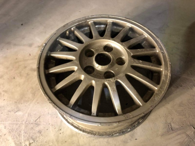

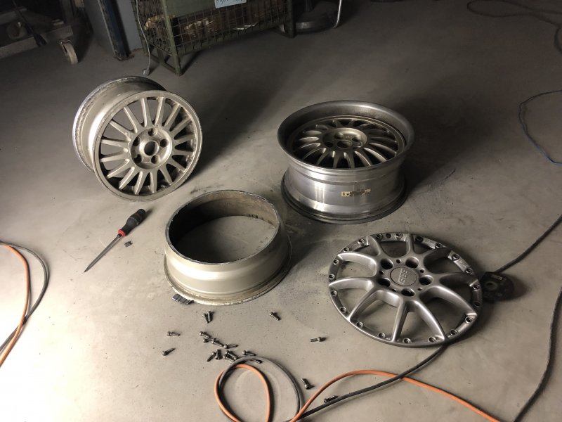

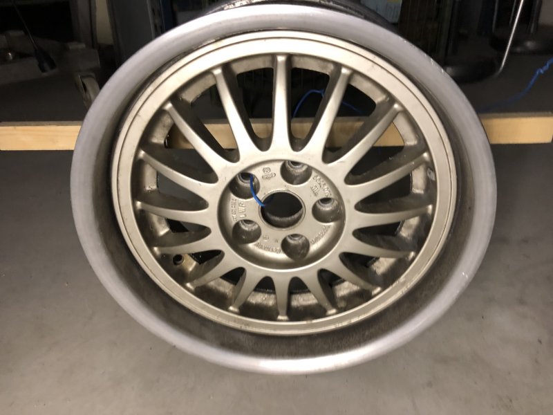

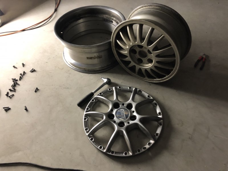

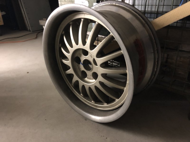

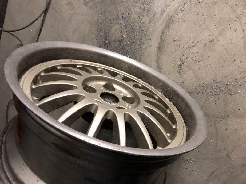

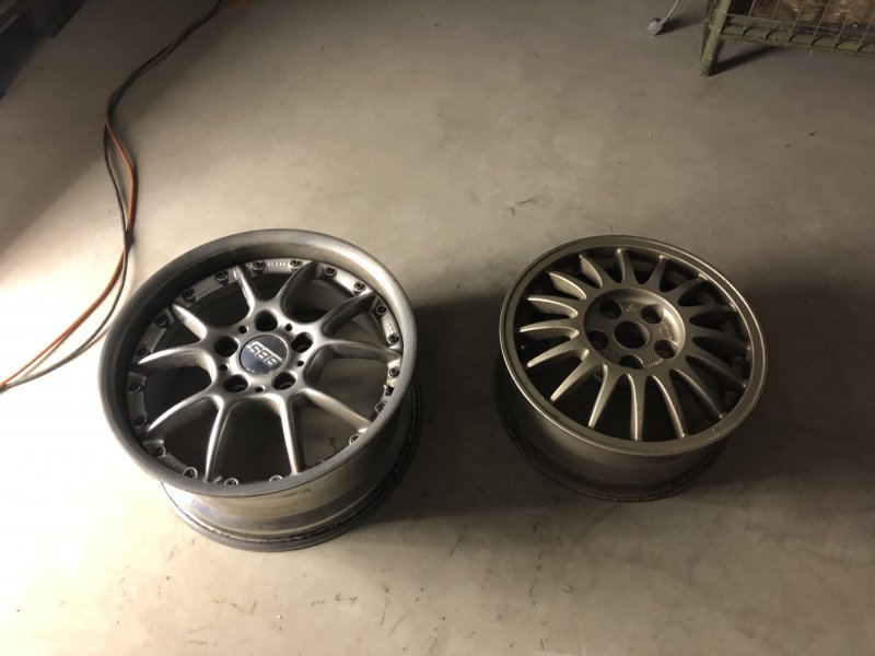

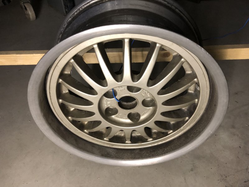

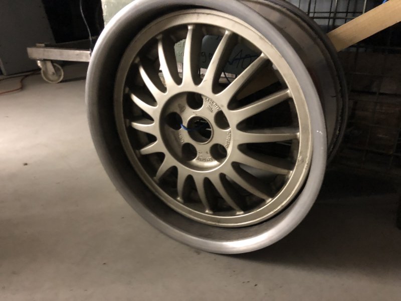

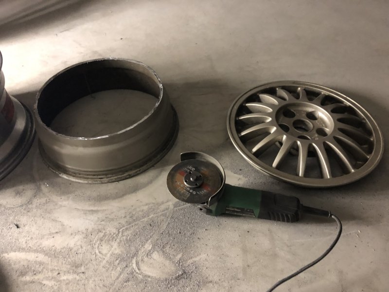

petit essai bolidage avec une jante ronal en 15 d'origine et un tonneau qui viens d'une jante BBS 8-)
à la base je pensais acheter tonneaux et voiles, mais le budget grimpe vite, ici j'ai touché les 4 BBS pour 200€ donc raisonnable pour les tests :D
ça a l'air prometeur , le bord de la jante a un petit déport, ça dépend sur quelle auto on veut la passer, j'ai vu dans mon coin d'autres BBS, avec moins de déport
j'ai suicidé une jante que j'ai en pas mal d'exemplaires donc pas une grosse perte avec les bâtons convexe, j'ai également une autre jante en 447, bâtons droits, à essayer également
restera à dresser les deux côtés pour épouser le tonneau, à savoir que la flasque fait 420mm tout pile comme le diamètre de jante AUDI
j'ai comparé d'autres jantes en 15 toujours AUDI, mais c'est trop petit

Je pense que les bords droits seraient mieux😉
Messages : 3691
Re: RONAL DEMONTABLE
Message par nours »
les batons droits tu veux dire :?:

maintenant, le principe avec les 4 trous sur un Gt ça peut le faire également 8-)
Messages : 15026
Tu vas faire souder le deux parties ?

Ce nours est vraiment inaretable et en + d'avoir de très bonnes idées il ne se met pas de barrière pour y arriver !!! Hâte de voir le résultat même si ta Ronal semblait plus que propre dommage !!
Éric je sais pas comment il va s'y prendre mais vu son titre et qu'il parle de jante en 4 trous je parierais plutôt pour un assemblage avec les vis. Une BBSNal démontable en somme !!!
D'habitude il faut adapter la voiture à la jante, la nours propose le contrepied parfait et que la jante s'adapte à la voiture !!! Fou furieux ou artiste de génie la frontière est très mince !! :lol: :lol: Moi je dis Bravo Bravo

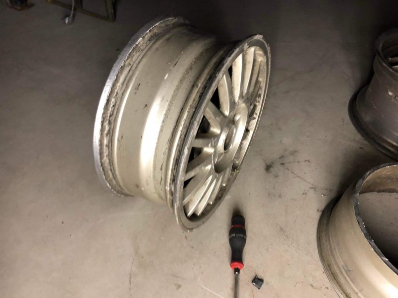

La prochaine Ronal que je couperai je la prendrais dans les puantes :mrgreen:
Maintenant je pouvais en sacrifier une paire
J’en ai plus de 10 :) :lol:

1597cvh a écrit : jeu. 1 déc. 2022 15:37 Tu vas faire souder le deux parties ?
Non du tout
Je ne suis même pas certain que ce soit réalisable sans que la jante soit voilée
Maintenant niveau esthétique ça serait nickel sans les vis
Sinon je vais d’abord faire transformer la flasque RONAL
Avec la BBS comme modèle
Et percer la vingtaine de vis pour l’assemblage

Si tu veux essayer avec des ronal en 15' et 5*112 à bâtons droit j'en ai 4 en stock qui ne me servent à rien, c'est cadeau.

nours a écrit : jeu. 1 déc. 2022 19:11
Non du tout
j'ai trouvé ça :
Messages : 3691
Message par nours »
Joli ça :P
Ils coupent la jante de manière moins barbare que moi :mrgreen:
Maintenant je n’imaginais pas ce principe pour dresser les faces , pensant que c’était sur un genre de tour ;)
Très intéressant en tout cas

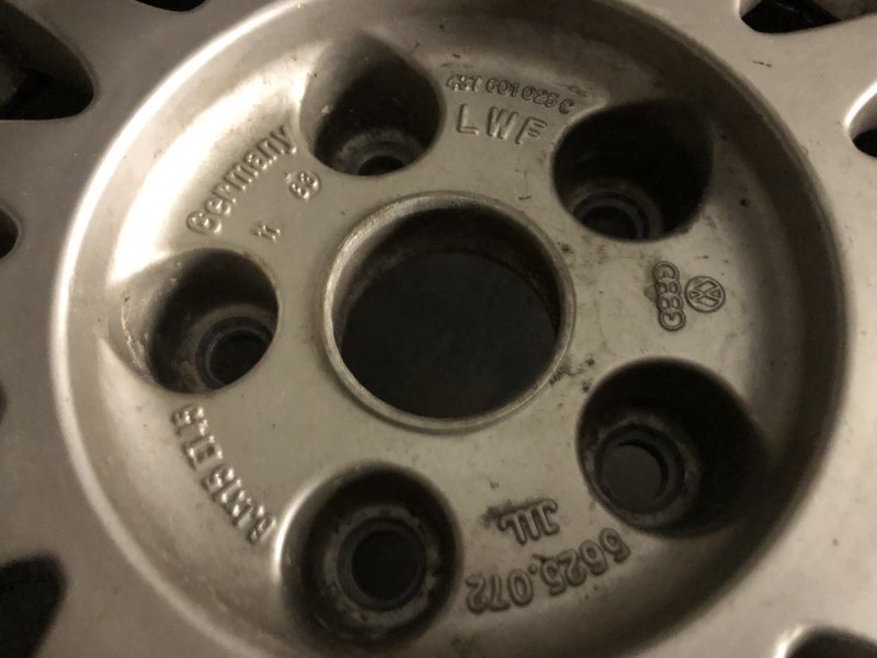

Zenoah a écrit : jeu. 1 déc. 2022 19:27
nours a écrit : jeu. 1 déc. 2022 09:54 les batons droits tu veux dire :?:

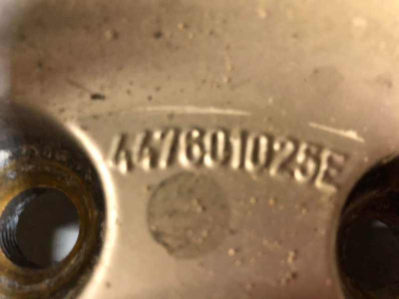

Celle là ?
Messages : 1535
Oui, c'est exactement la même référence, montées d'origine sur une 100 cs quattro.
Je les avais avec des pneus neiges pour ma 200 quattro, mais finalement je ne m'en suis pratiquement jamais servi.
La faute au réchauffement climatique. :mrgreen:
