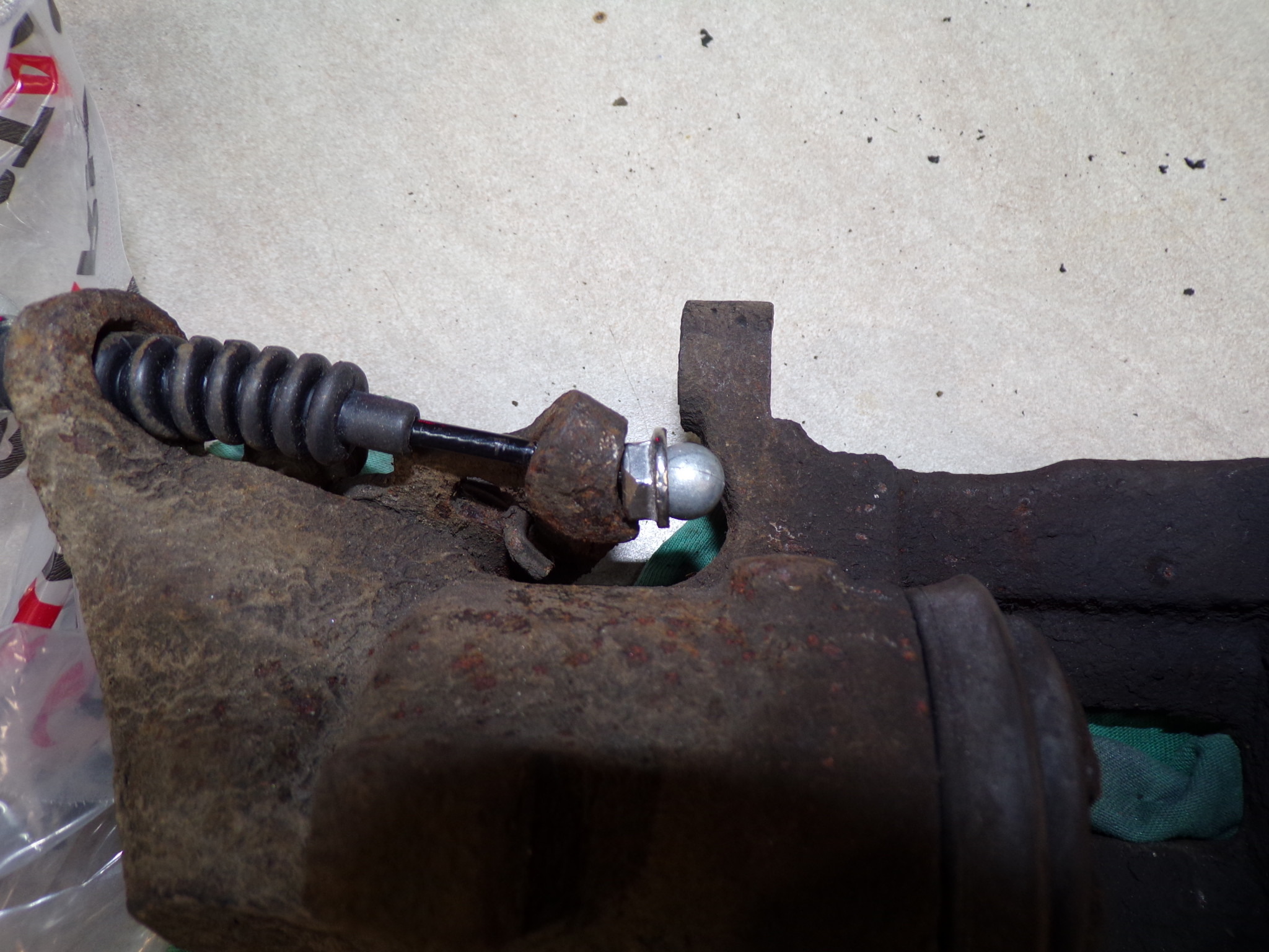

Tout bien réfléchi, l'idée de Daniel est très bien, ça m'évite de tout démonter, je vais usiner une bague fendue, pour la mettre sur le câble. ;)

1 ou 2 mm...maximum, sinon le déséquilibre passe de l' autre coté... ;)
Le mieux serait d' avoir une bague filetée comme pour les freins de vélos ! :lol:

J'y ai pensé, mais je ne pense pas qu'il y est la place et il faudrait que le câble soit trop long.
Il faudrait usiner le levier de l'étrier pour permettre de mettre un réglage de tension.
J'ai deux vieux étriers en réserve, le jour où je me lancerais dans leurs restaurations, je verrais pour faire la modification. :)
De moto :
J'ai fabriqué une cale de 3,5 mm avec un écrou à semelle en inox, je vais le diminuer alors. ;)
Voici ce que donne la bague que j'ai faite, trop épaisse :
