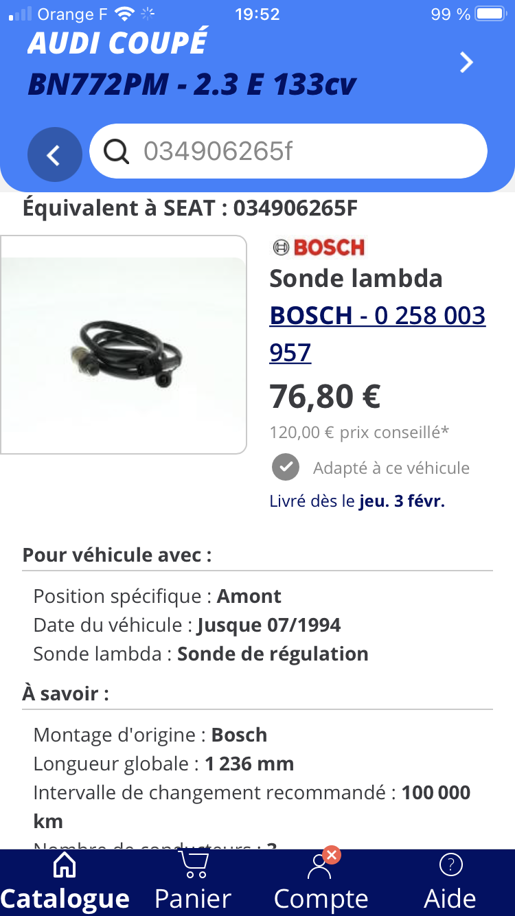

sur mon 2,3l ng de 89 la ref sur la sonde lambda bosch est LSH6 94306
et ref audi 0258 003 027 . sonde introuvable sous cette référence .
la ref bosch a t'elle changé ? ou elle existe plus ?
vous avez quoi en ref ? merci
Re: SONDE LAMBDA
0258003027, c'est la ref bosch, c'est pas la ref audi
la ref audi pourun NG de 89 est 034 906 265 F

ça serait celle ci les ref coïncide pas avec la mienne :( tu pense que ça le fait ?

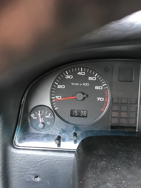

de retour donc après changement de la sonde lambda le ralentis et redevenus comme avant.
alors qu'avant changement de la sonde, il était a 1000trs / 1100 trs .
et du cout ma sonde de température refonctionne :lol: :lol:
Messages : 15032
Re: SONDE LAMBDA
Quelle est le rapport avec la sonde de température ?
Sinon, pas de souci pour enlever la vieille sonde ?
ps, il y a un trou dans ton tableau de bord. :mrgreen:

1597cvh a écrit : jeu. 3 févr. 2022 18:34 Quelle est le rapport avec la sonde de température ?
pour la sonde aucun ,mais j'ai taquiné la zone rouge elle a refonctionnée
la sonde lambda aucun, j'avais enlever le cata y a deux ans environs et mis un tube Afrique, je l'avais graissé a la pose .
un 1/4 d'heure dépose de l'ancienne et pose de la nouvelle. ( en même temps j'ai une fosse )
quand j'avais enlever le cata au secours je m'en rappelle encore de cette put.. de sonde . :lol: :lol:
