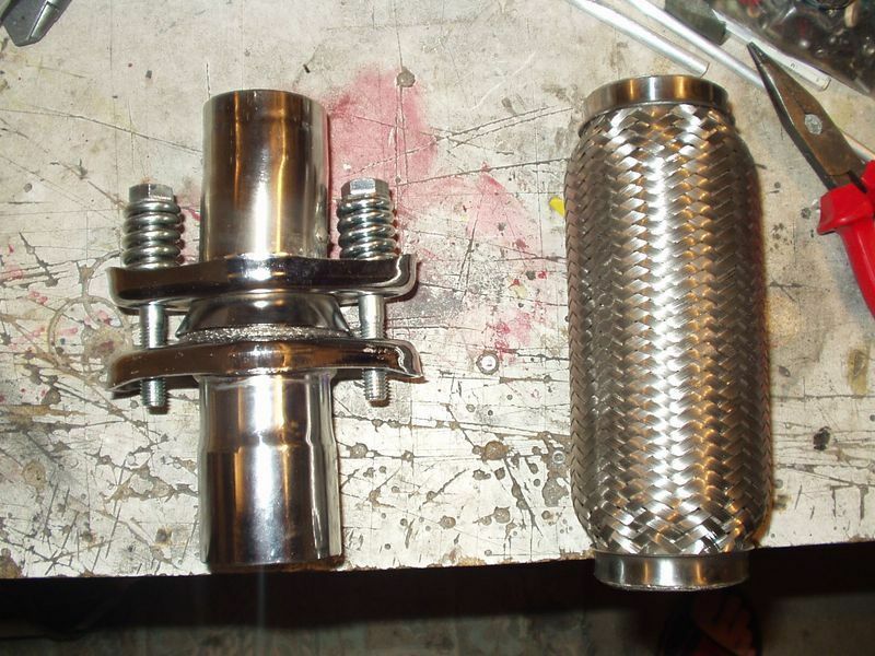

J'en ai un sur la Ford, d'un côté il est soudé de l'autre il y a un raccord "olive" la ça va bien, comme le flexible aligne les deux partie, le raccord olive joue facilement son rôle. :)

Oui, merci pour les photos, c'est à ce type de raccord que je pensais.
Pour revenir sur le raccord de Laurent, il y a tout de même une petite différence.
Sur le lien que Laurent met, le collier de serrage est "merdique", car c'est sa forme conique de pliage qui fait que les deux collerettes vont se rapprocher.
Tandis que sur celui de 1597cvh, c'est 2 bagues que l'on serre l'une vers l'autre. Ainsi, les 2 collerettes viennent forcement en butée sur la bague centrale. Sur la descente de mon ur, c'est idem (et surement tous).
Si tu peux redémonter ta ligne et enfiler une flasque de chaque coté, tu résoudrais ton problème.
Ton ur doit surement être monté comme ça.

J'ai fabriqué un flaque en deux parties pour éviter de couper le tuyau.
Ca existe tout fait pour les volvo.

Voilà, c'est ça qu'il te faut Laurent.
Avec ce type de serrage, tu es sure que tes tubes se mettrons en compression sur la bague de raccord.
D'ailleurs, même en démontant la ligne, je pense que tu n'aurais pas pu les enfiler... Il te faut exactement 2 pièces comme ça, et l'affaire sera classée.
