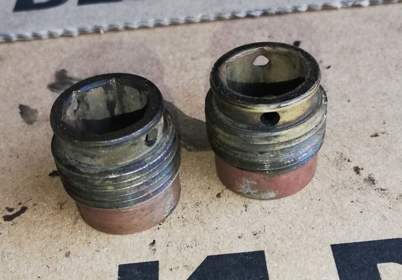

Bonjour à tous,
Le moteur de mon GT étant rincé, j'ai récupéré un autre moteur il y a peu, et j'ai commencé à le préparer ce week-end.
Tout d'abord, j'ai voulu retirer les injecteurs pour voir l'état.
J'ai tiré dessus, ils sont sortis de 1cm, puis bloqués. J'ai du forcer pour les retirer.
Et, comme vous pourrez le voir sur la photo ci-dessous, non seulement ils sont bien sales, mais il manque sur 3 injecteurs le bout qui maintient le joint. Ce bout est resté coincé dans le puits d'injecteur.
J'ai essayé de sortir les douilles avec une clé BTR de 13. Il y en a 2 qui sont venues relativement facilement, la 3ème difficilement, mais les 2 dernières ne veulent pas sortir :evil:
Sur une de celles qui sont sorties, il y avait le bout de l'injecteur coincé au fond. On a bataillé pendant 1 heure pour essayer de le retirer.
On y est arrivé, mais le haut du puits en bakélite est cassé, là ou la douille en laiton vient appuyer.
Ce puits étant en bakélite, je peux le casser facilement pour le retirer, et on en trouve des neufs pour les remplacer.
Mon problème maintenant, c'est qu'il me reste 2 douilles à sortir et qui ne veulent pas bouger :(
Quelqu'un a une idée ?

Et comment démonter les 2 douilles qu'il me reste, qui sont bloquées ?

Comment ça perceuse ? La douille fait au moins 2cm de diamètre...
Dural a écrit : mar. 15 sept. 2020 10:09 Tu as essayé avec une douille Torx de la taille juste au-dessus?
Ha non. N'ayant pas de BTR de 13, je me suis fabriqué l'outil, et taillé l'autre bout de métal à 15mm pour pouvoir y mettre un cliquet, mais impossible de sortir cette *µù$¤&^~§ de douille. J'ai même essayé avec la clé à choc, c'est mon outil qui s'est tordu :shock:

Percer à un diamètre proche du diamètre de la pièce (du genre 18mm si la pièce fait 20 mm)
Mettre un tourne à gauche de bonne qualité et "hop" (plus ou moins simple si c'est raide)

Et tu perces à 18 mm avec quoi ? :?

Tu a essayé en les chauffant ?

Zenoah a écrit : jeu. 17 sept. 2020 19:25 Tu a essayé en les chauffant ?
Oui, avec un chalumeau sur une petite bouteille de gaz.
Sans succès.
