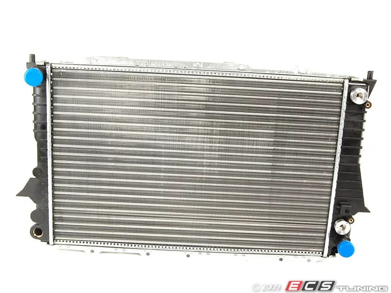

Question à la con? celui de S6 Plus ne conviendrait pas (4A0 121 251 M)? D'accord elle ne sont pas en boîte auto mais le radiateur moteur sert également au refroidissement de boîte sur ce modèle.... :)
https://www.ecstuning.com/b-nissens-par ... 1251m~nis/

bin écoute c'est ce que je regarder ce matin et j'avoue qu'ils se ressemblent fortement , je ne vois pas trop ce qui les différencie, je ne sais pas trop quoi faire du coup car je n'ai pas trouver ailleurs où ils me disent que c'est compatible ect ect 😉😉😉

celui que tu me montre il est donner pour V6 2.8 !

Quand on recoupe les infos sur ETKA, on voit que la référence "M" est effectivement pour les 2.6 et 2.8 V6 Quattro :? mais quand on prend le catalogue de la S6 Plus, il n'y a qu'une seule référence: la "M" :shock:
Quand on compare les infos du marché parallèle, chez Nissens notamment....
La version 60312 pour S6 V8
La version 60476 pour S6 Plus (selon ETKA) et V6
Le radiateur de S6 Plus/V6 semble plus petit :o
- diamètre durite supérieure 2mm plus petit
- diamètre durite inférieure 1mm plus petit
- hauteur du corps 6mm plus petite
- épaisseur du corps 6mm plus petite
Autant les diamètres, c'est pas la folie à 1-2 mm près vu que les colliers de montage compenseront sans problèmes (même si ça représente une légère différence de débit)... autant les plus petites dimensions de la structure de refroidissement, c'est pas rassurant (sur la totalité du radiateur, c'est une surface d'échange calorifique inférieure) :?
Bizarre qu'Audi aurait (selon ETKA) monté ce genre de radiateur sur la S6 Plus qui est quand même l'ultime évolution du V8 de ta S6 :o :o
Tu me diras que ça t'avance pas beaucoup mais au moins je pense que cette solution est à éviter :|
