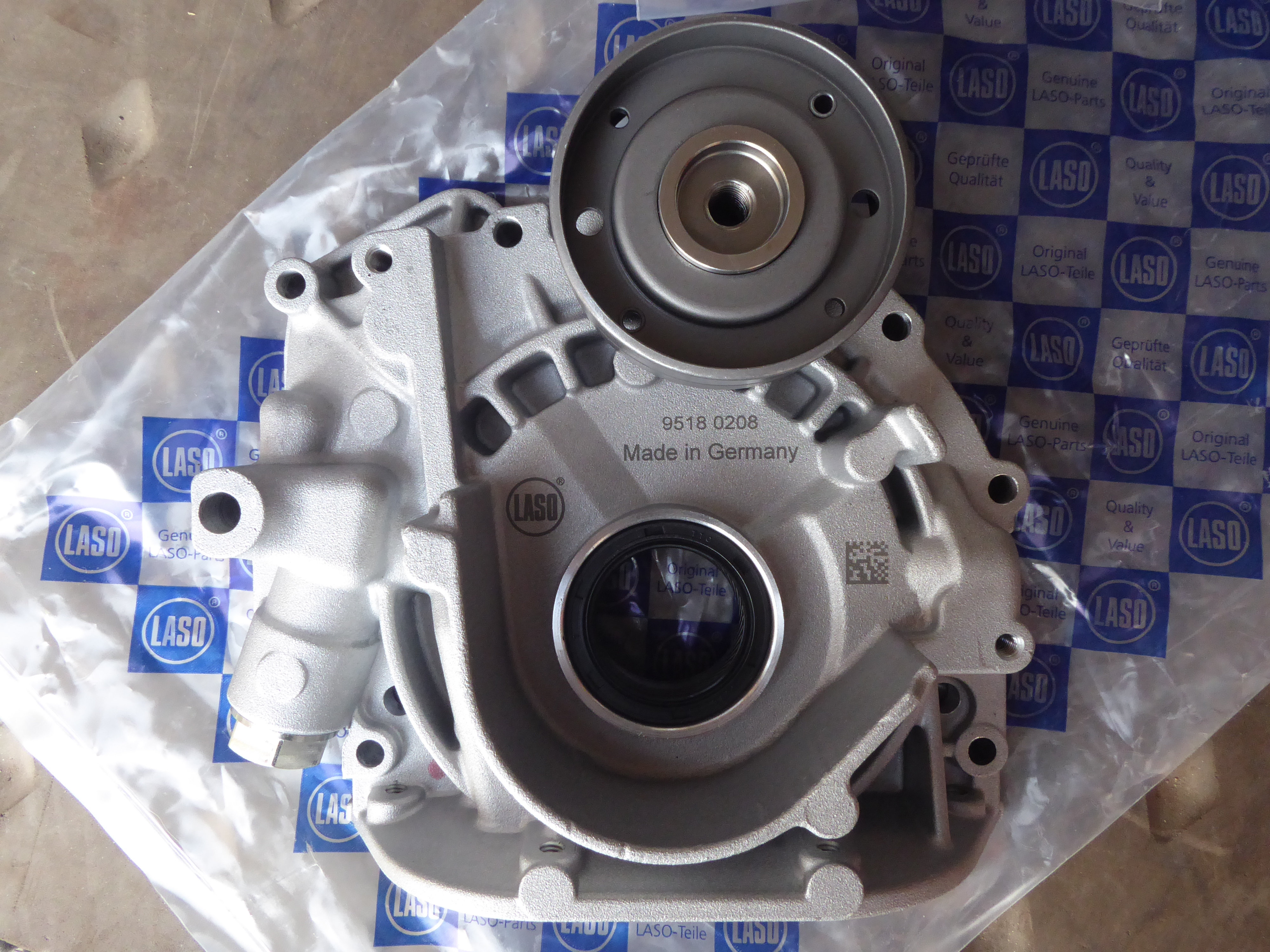

Et voilà. La pompe à huile est arrivée aujourd'hui à la maison.
La qualité me plait. Et l'efficacité de la transaction aussi.
J'ai eut droit à un poster gratuit (au choix), et à un petit fascicule (qui sert pas à grand chose, c'est vrai...)

Dommage que je ne l'ai pas vu plus tôt....il y a de très très fortes chances qu'Autewo se soit fourni ici
https://www.lspeed-racing.de/product_in ... rmany.html
Re: Avis marque de pompe à huile
hmmmmm ils disent même que pour les AAN et consors il serait possible d'utiliser cette pompe en coupant juste le suppport du galet (puisque nos autos ont un rattrapage automatique)
- Messages : 5452
C'est possible de la monter sans aucun soucis c'est vrai (mécaniquement parlant).
Mais dans l'optique d'un montage "Plug & Play", c'est impossible de monter une pompe d'AAN sur un 3B car le carter en alu est différent
Nous l'avons constaté avec l'acheteur de mon ex-AAN...il a voulu conserver la pompe à huile neuve OEM que j'avais monté mais au moment de remettre les coiffes de distri du 3B de la 200 20V ben ça ne passait pas du tout
La pompe de ce topic passe sur une majorité de 10V atmo et turbo ainsi que les RR et 3B mais sur AAN, ABY et ADU c'est mort
