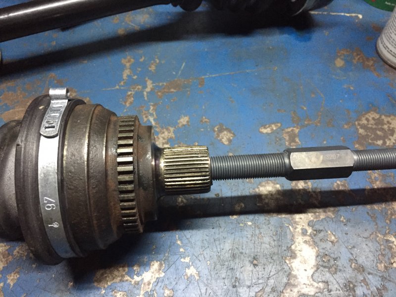

Petit essai ce matin avec l’outil d’origine
À savoir que les pointes tournent sur elles mêmes

Avec l'outil 3207 (tige filetée), j'ai démonté le second cardan en deux minutes, génial.
Par contre j'ai un petit problème avec celui qui coince, j'ai dû l'emmener dans un atelier et extraire la vis bloquée dedans à la (grosse) boulonneuse pneumatique, il a fallu 5 minutes à fond pour y arriver, résultat la vis M16 (!) n'a plus de filet, et le filet de la noix de cardan est vilain aussi.

Pourquoi est ce si facile avec la tige filetée ? :?
Messages : 7832
Re: Démontage noix de cardan
C'est surtout qu'avec la vis, comme elle n'a pas de filetage sur toute sa longueur, on la coince facilement en bout de filetage sans qu'on n'ait pu pousser assez sur la tête de cardan et on flingue le pas de vis en la sortant comme ici.
