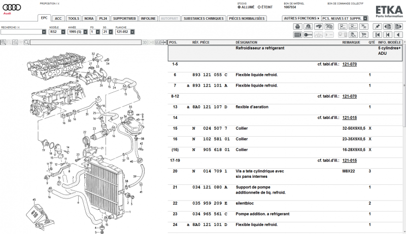

Je cherche des photos du schema du circuit d eau de l audi rs2.
Surtout au niveau de la durite qui est à l avant de la pipe à eau, celle qui est en T. Je voudrai savoir où vas cette durite vase ou bas de radiateur?

On ne voit pas ça sur ETKA ?

Sur Etka nous ne voyons pas le cheminement exact.
En effet la durite 30 n est pas droite sur une rs2 mais c est un T. Je voudrai savoir où va la déviation.

ça reste toujours schématique

Je viens de regarder sur le manuel d'atelier de la RS2:
"Durite modifiée. Branchement fig. 19-348/6 du boitier du régulateur de liquide de refroidissement à l'échangeur de chaleur, sortie supplémentaire pour vase d'expansion de liquide de refroidissement"
Si ça peut d'aider...

Au bocal

Voila mon montage fait. J ai donc mis le T qui va au bocal. Par contre j ai du boucher une sortie basse du radiateur ( la petite).
Si pour vous c est bon pour moi aussi du coup.
