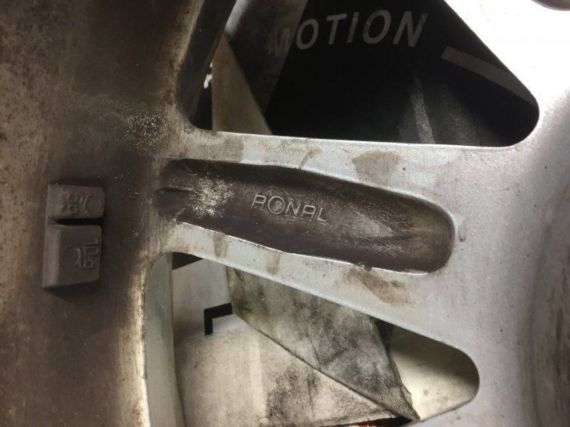

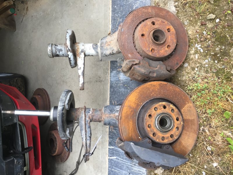

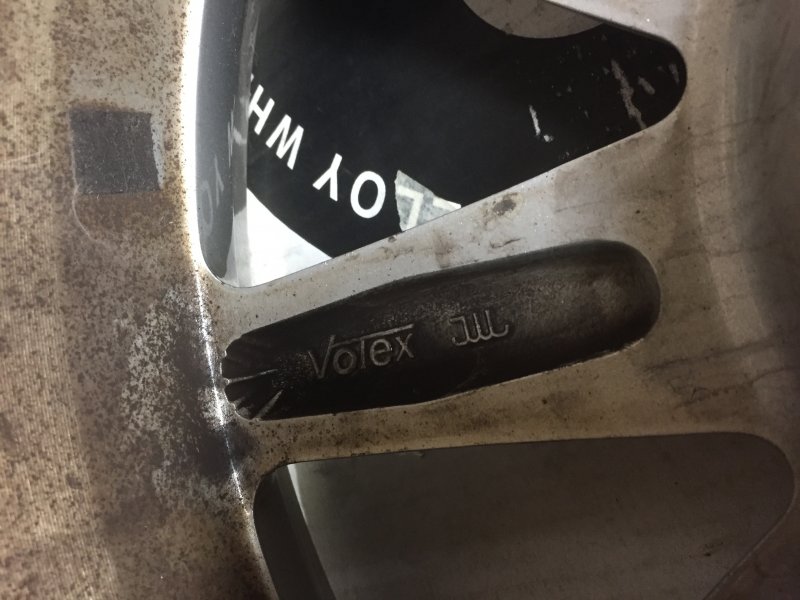

après brain storming chez Benoit hier avec Mike et Manu V6
ça m'a trifouillé le cortex :mrgreen:
comparaison de HP2 avec jambes de force UR et GT
et dans les boléro
présence de deux fabricants, de 2 réf également

Ah oui pour les Boléro j’avais déjà vu cette différence. Est ce que Votex n’était pas réservé à la seconde monte?

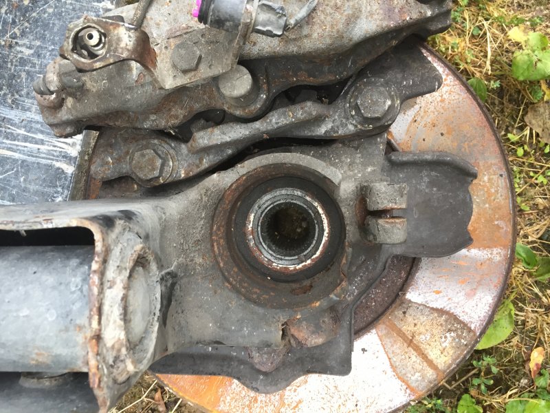

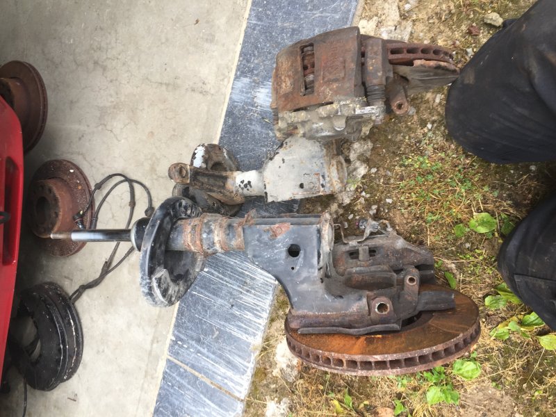

fais chier hein, cet entraxe de 90mm sur les etriers au lieu de 145 ... :D
le diametre des vis et des trous doit etre differents aussi, M12 vs M14

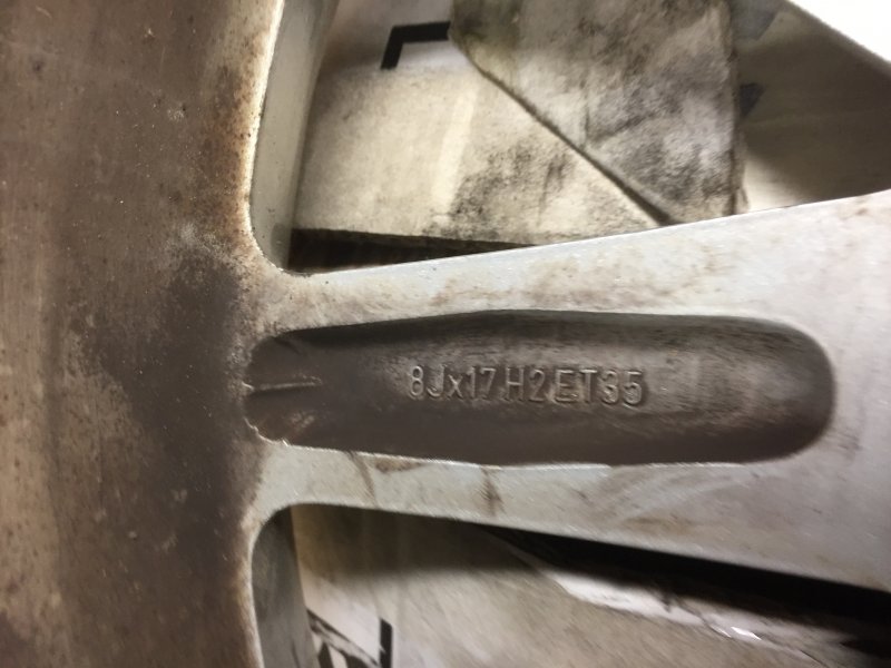

Aimable a écrit : lun. 29 juil. 2019 07:51 Ah oui pour les Boléro j’avais déjà vu cette différence. Est ce que Votex n’était pas réservé à la seconde monte?
les deux sont présents dans la même jante
idem et40 et et35
Messages : 9439
Re: essais et comparaisons
En effet maintenant que tu me le dis c’est peut être pour ça que ça m’a étonné qd j’ai vu les miennes
