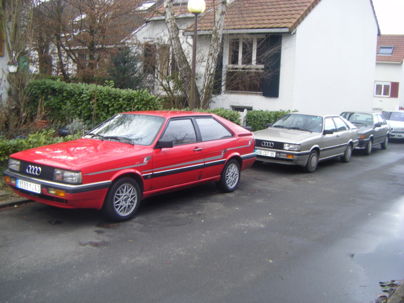

Messages : 7939
Re: Optiques de phares Coupé GT phase 2 "piqués".
Tiens, j'ai retrouvé une photo de mon GT 90ch duquel j'avais refait les paraboles de longue portée à base d'alu autocollant...
Une photo juste après l'avoir récupéré (on voit bien le revêtement marronnasse de la parabole dépourvue de son chrome).
Et les phares en cours de traitement.
