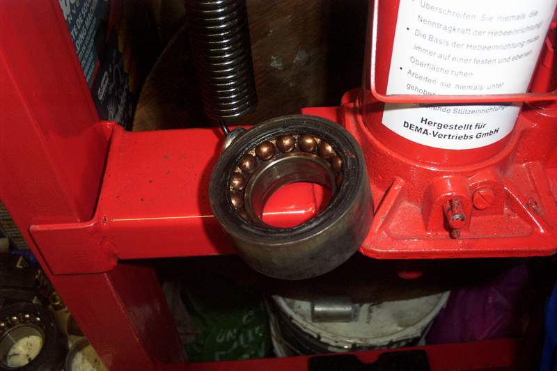

Re: Extracteur de roulement sans déposer le porte moyeux
Comme DanielDaniel a écrit :Une presse à 100 euros suffit amplement....çà tient 50cm par 40 cm ( largeur pieds ) sur 1,30m de haut...que dalle , quoi !
J'ai la même, vite amortie
En plus, les cas où j'en chie avec la presse, j'imagine même pas avec ces extracteurs
Car t'as toujours de belles vidéo/tuto, par contre quand c'est toi qui le fait, c'est pas pareil, il y a toujours un truc qui merde
