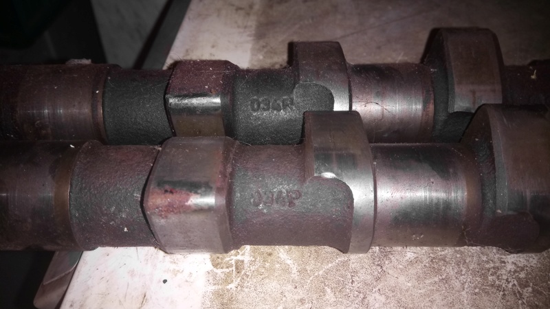

Voilà, en faisant du rangement dans mon bazard, je me suis rappelé que j'avais deux AAC avec cames allégées...
L'un provient de mon JS et je ne sais plus d'où provient l'autre!
Seul indice que j'ai, c'est une inscription visible ici:
Et un 1 sur l'un, un 2 sur l'autre, 2 cames plus loin.
Une idée?
Les profils de cames semblent beaucoup se ressembler...

avec 2 ref identique je dirais que c'est les meme .
apres pour comparer des profils de came faut une paire de V avec comparateur pour la lever.
et comparateur disque graduer pour la duree ;)

Une ref se termine par un P (sur celui de dessous) et l'autre par un R ;)

AAC de moteur JS post Juillet 1985.
Sur les 034R et 036P, je ne sais pas te renseigner ... :oops:
Y-a plus qu'à trouver un moteur KV/KU avec AAC visible pour "zieuter".

C'est "034R" et "034P", l'âge n'arrange pas la vue ! :D (pour info 034/035 c'est la ref commune des 5 cylindres)
Pour le P, je présume que c'est ça :
Mais le truc c'est que les refs changent à l'année charnière 1985/1986 :
