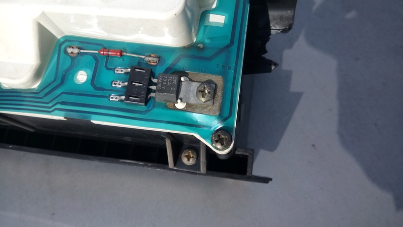

- Messages : 7848
Re: Problème de charge...
Bon, je crois avoir cerné le problème, il s'agirait d'un condo céramique 103Z sur la carte du régulateur derrière le combiné...

- Messages : 7848
Suite et fin!
Je vais commander le condensateur mais ce n'était pas lui le problème!
Il entre juste en compte pour le clignotement des voyant quand on met le contact.
Car après échange de la carte avec celle du coupé, j'avais toujours pas de charge!
Mais pas têtu du tout, je décide de sortir le combiné complet et de voir avec celui du GT et j'ai direct trouvé le problème : la deuxième chose la plus facile à changer^^
Le transistor qui fait régulateur de tension!
