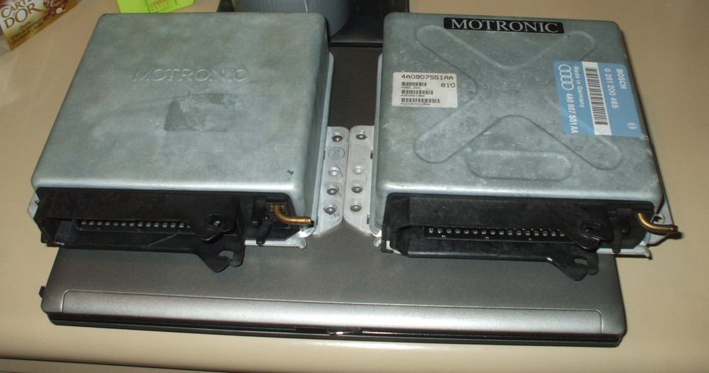

si ça peut servir à d'autres personnes du forum....
j'ai acheté sur LBC un motro d'occasion (celui sur la droite sur la photo) que j'ai reçu ce jour, celui de gauche est un que j'ai acheté avec un puce à zaza (qui a le même aspect exterieur que le Motro d'origine de l'auto test, S4 break AAN 6 vitesses) et un autre pas sur la photo de mon S4 boiteauto AAN dépouillé et j'ai testé tout ce beau petit monde.
j'ai viré le Motro de Zaza que j'avais mis car j'ai pris le Motro d'origine de la break pour mettre sur mon autre S4 berline (boitier MTM 303ps) et j'ai installé celui acheté sur LBC (donc celui de droite sur la photo qui provenait d'une S4 boite 6 AAN de 94 il me semble) il marche
puis j'ai installé celui de la boiteauto, et il marche egalement sans aucune modif
evidemment ce ne sont que des essais statiques, un coup de Vagcom n'a pas permis de detecter le moindre problème
voilà donc un Motro de boite auto marche sur un S4, un boitier motro n'ayant pas la même "carapace" extérieure(voir photo) marche également ;)
