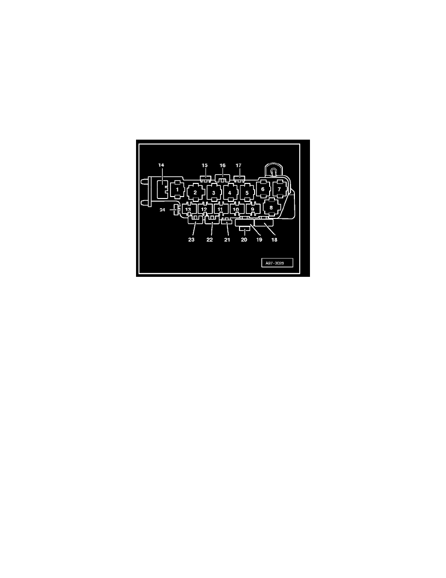

Messages : 17454
Re: relais introuvable ...
ICI.....numéro 1....à l' intérieur de la voiture apparement...

aie tonton, t'as photo est tres petite et je n'arrive pas a lire le numero stp ... :) :) merci
tu parles du numero 213 alors ??

Messages : 17454
Pas besoin.....emplacement 1 ! :D
