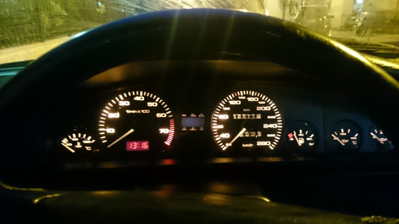

Bon voilà je vais vous expliquer un peu le pb.
Sur la Turbo, mon combiné déconne depuis que je l'ai
Feux coupés, aucune anomalie
Code ou feux de croisement c'est autre chose
Quand j'allume les feux, j'ai les deux ampoules des clignotant qui s'allument, le voyant feux de route (alors que je suis en code) et disparaît quand je passe en feux de route (comme si j'étais en code)
Et l'éclairage au centre du compteur est moins intense que sur les autres matos.
Et enfin le rétro éclairage du l'obd est très faible
J'ai démonté tout le combiné, j'ai sorti tout les circuits imprimés checké toute les soudures des connecteurs etc RAS !
La question que je me pose, est ce que ça pourrait venir d'un faux contact directement sur les fiches ?
Car oui, ça lui arrive de temps en temps, de fonctionner brièvement normalement.
Donc si ça venait d'une soudure ça ne pourrait pas fonctionner normalement à intermittence
Une fois il déconnait, je me suis pris un nid de.poule, il a fonctionné normalement, j'ai coupé le moteur, rallumé 1h après, il redeconnait
Bref j'attend vos avis / expérience les potes ;)

Sapin de Noël sur un combiné d'instruments d'Audi :
C'est le plus souvent causé par une défaillance de diodes et de résistances sur les CI, il faut donc les tester élément par élément (avec un multimètre numérique de très haute impédance d'entrée, et de type "RMS" ("radouilles" à 199,99 € à oublier :mrgreen: ).
Ensuite, l'utilisation de lampes non conformes ou la défaillance (par viellissement) de quelques "loupiottes" peut engendrer ce problème.
Les circuits de masse des CI doivent avoir des contacts et des continuités impeccables, les rondelles contact doivent être présentes et en bon état.
Enfin, il y a le problème des soudures "sèches", elles semblent normales à l'aspect visuel, mais elles ne font plus leur travail, ou seulement quelques fois (cas de ton passage dans une ornière), par décollement et/ou oxydation de la face en contact avec le CI, par décollement autour de la "papatte" de l'élément (électronique ou "pinoche" de connecteur).
En clair, c'est du boulot pour un électronicien confirmé.
