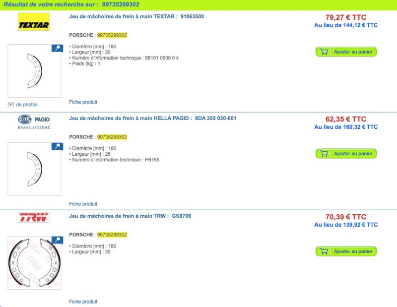

Piece Porsche (compatible soit disant par sebphoenix) 99735299302
diametre 180
largeur 25

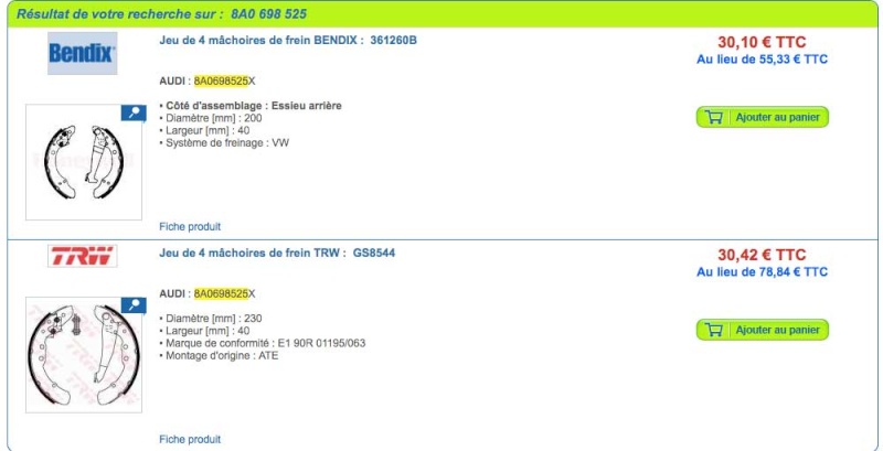

Piece Audi 8A0 698 525
diametre 230
largeur 40
alors entre les differences de taille et de forme il y a une petite difference
je verrai au demontage

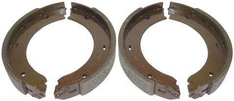

voila la plaquette originale, normalement

perso,j'avais mis du porsche trouvé sur un site de pièces spécialisé dans les porsches....audi m’annonçait a l’époque (et c'etait dispo) 200 euros les 4 mâchoires.
je suis parti en courant.....j'ai trouvé mon bonheur sur le site Jean Buser pour 79 euros livré en chronopost.....y a pas photo.
ref: 911.061101 911tbo de 78 a 89 + 964+ 993
actuellement a 62 euros ttc....
http://www.jeanbuser.com/machoires-de-f ... 64-fr.html

et quand est il des tailles?
Messages : 11768
Re: Jeu de mâchoires de frein, frein de stationement
oublie oscaro pour le RS2.....la plupart des refs qu'ils te donnent sont fausses.....a chaque fois je vérifie et c'est pareil.
les seules bonnes sont celles identiques avec un S2.
tout ce qui est spécifique au RS2,ca va pas....la pompe a eau,il te donne une 29 dents comme un S4/S6 AAN ces débiles.
de mémoire,ça doit être 180.
