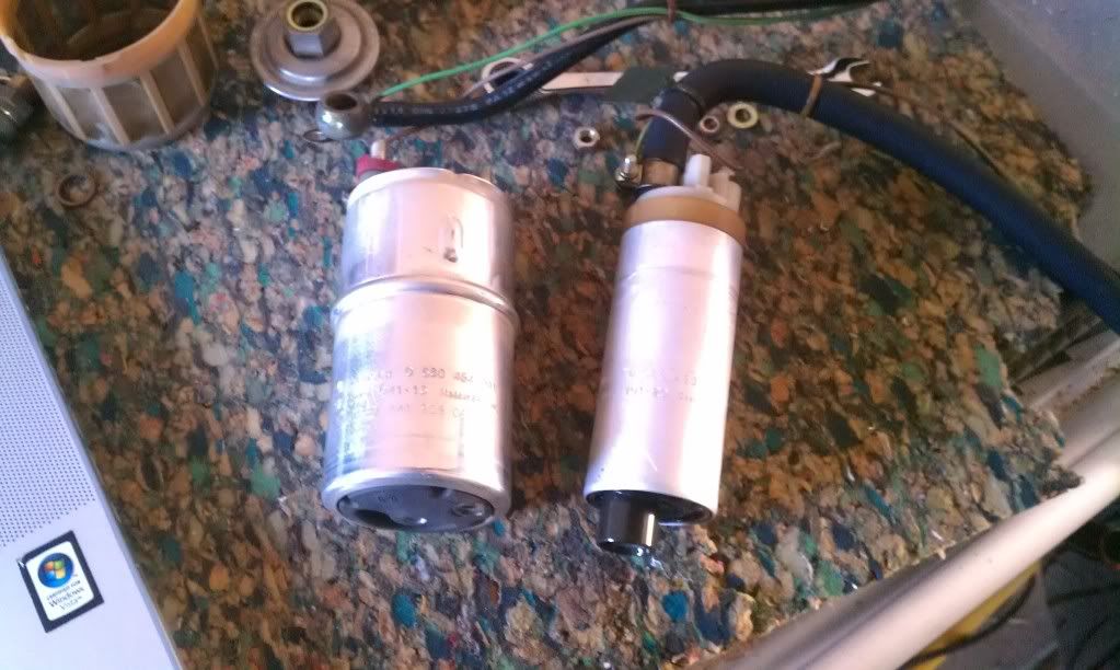

Salut,
J'avais acheté une pompe à essence récente à Pierrot, elle venait de sa 100 sport si je me rappelle bien, moteur MC donc,
est-ce que quelqu'un sait si c'est plug-and-play avec la 200 20v (moteur 3B) ?

Je pense qu'il faudra le panier ad-hoc car sauf erreur de ma part, la pompe du MC est en Ø 60 alors que celle de la 3B (idem S4/S6) est Ø 43

Ce matin j'ai voulu remplacer la pompe à essence de ma 200 20v (1991), KATE me donne la réf unique 8A0 906 091 G, cette référence est confirmée par tous les sites de vente connus.
Je commande donc une pierburg 7.18259.50.0, diamètre 43 mm (la petite, à droite sur la photo de Mike).
http://www.oscaro.com/pompe-a-carburant ... 4437-458-p
Pas de bol, sur la voiture c'est l'autre qui est montée, la grosse,
qui n'a rien à voir niveau branchements.
Comment est-ce possible ??

C' est la bonne référence de la remplacante....faut juste le bac adaptateur.....livré chez AUDI pour ma part....
sur les veh. avec une pompe bosch
(895906091 ou 895906091a) de 60 mm,
4A0 201 351 C 1
N 102 582 01 1
441 201 791
4A0 201 351 C 1
N 102 582 01 1
441 201 791

Changer le panier, ça ne suffira pas, l'amortisseur de pression ne se visse pas sur la petite pompe ?
Dans une version plus récente de KATE ?

Aucun pb, mes deux 200 ont la nouvelle pompe, la A4 B5 aussi.....l' amortisseur de pression est intégré à la pompe, maintenant....

Erreur de ma part...pour le 3B....
Utiliser en même temps:
4A0 201 351 C 1
N 102 582 01 1
441 201 791
4A0 201 351 C 1
N 102 582 01 1
441 201 791

Je préfère monter la grosse pompe tu sais : les trois pièces coûtent +- 90-euros, plus le panier à trouver, c'est quasiment le prix de la bonne pompe

Voilà, c'est fait, j'ai donc monté une pompe BOSCH diamètre 60 mm.
On ne l'entend plus
La prochaine fois que je dois remplacer une pompe à essence, je démonte avant pour voir, c'est fou ça que tous les sites et même ETKA renseignent la mauvaise réf
On ne l'entend plus

Bon, la pompe BOSCH (diamètre 60 mm) fait un bruit de dingue sur ma 200 20v, c'est venu d'un coup...
J'ai toujours la Pierburg neuve achetée par erreur, diamètre 43 mm,
est-ce que si je récupère un "panier" complet de 100 S4 pour pouvoir la monter, ça va aller sur la 200 20v ????
Apparemment les 100 S4 sont toujours en 43 mm, et les 200 20v ont les deux montages (43 et 60 mm)

43mm sur la 200 20V...sans problème sur la mienne...livré avec l' adaptateur à l' époque...
