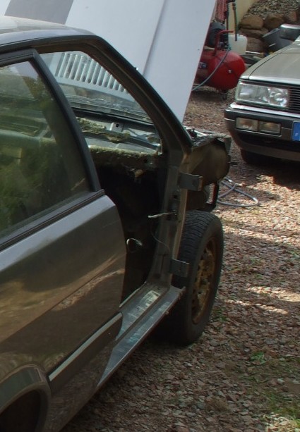

bon apparemment me suis loupé pour la date pour mon carrossier et refaire la porte et l'aile de mon GT... et désormais plus de place avant octobre.... :?
DOnc je me décide à virer aile AVD + porte AVD mais..... je me souviens plus comment qu'on fait pour virer la "goupille" qui tient la porte .... j'ai déjà démonté un coupe GT y'a qq années mais je sais que j'en avais chié (et m'en foutais de casser qqchose car je dépouillais une auto là c'est pas le cas) mais j'ai oublié la procédure... :oops:
Deplus faut que je change la vitre car elle est blanche sur la porte que j'ai
Merci de votre aide

On n'a jamais su comment retirer ces deux goupilles, Tof... :?
Je démonte les charnières, pas le choix... ;)

Tu dévisses les 4 vis de 13 de l'intérieur de la porte et les 2 vis allen qui tiennent l'"arrêtoir" de la barre-butée, t’arrache faisceau et tuyau de centralisation et hop... :mrgreen:

Effectivement j'ai retrouvé des photos c'est bien comme ça que j'avais fait ;-)
merci à vous deux
Re: TYp81/85 : Enlever une porte sur coupe GT
Surement moins chiant que de retirer les goupilles avec l'accès restreint ! :)
Elles se présentent comment les goupilles ?
Des mécanindus ?
