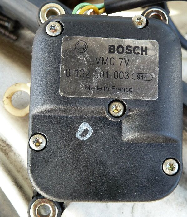

Sur clim auto...c' est sans doute la panne du servo moteur de la clim....

j'ai le cas sur mon RS2.....chaud permanent....
a l'ordi,ca donne bien le servo moteur en carafe. ;)
ca vaut dans les 150 euros piece mais faut tomber tout le TDB.....donc le jour ou,je les change tous..... :?

audiquattromoto a écrit :...... mais faut tomber tout le TDB.....
Pas de bol, accessible facilement sous le capot sur type C3 et C4..... :?
Il n' y a qu' un servo moteur...les autres actionneurs sont pneumatiques.
faux.....sur un type 44,oui mais pas sur le RS2....
il y en a 4 au total.
preuve a l'appui ! ;)

Ni sur type c4, ils sont tous électriques ;)
