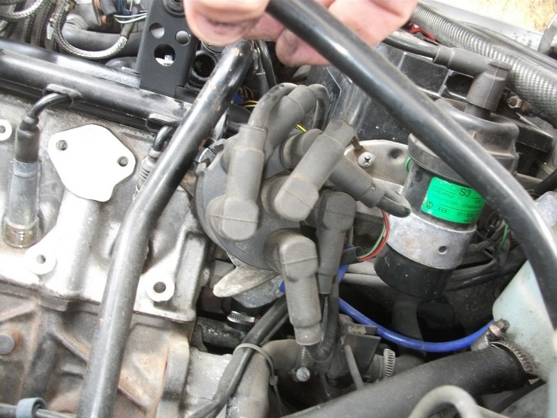

salut les gars
voilà bien que mon faisceau marche tres bien (oui je sais pourquoi changer un truc qui marche..) j'en met un neuf, alors si les cables sont bien notés 1/2/3/4/5 je ne sais pas comment c'est numéroté sur la tete ??
Merci de votre aide ;-)

C'est pas indiqué sur la culasse ;)

Compare sinon avec un coupe quattro, tu fais les cables un par un et roule ;).
Re: Position des fils d'allumage sur Delco 2.2 Kv
y'a 2/3 cables qui ont quasi la même longueur.. :(

Moteur au PMH, le 1 est en face du doigt et ensuite, dans le sens des aiguilles d'une montre, c'est 2-4-5-3 ;)
merci Mike a été très explicite comme d'hab merci à lui 8-)
je mets ici pour ceux quichercherait un jour

Tu devrais le mettre en Topic, je pense que ta photo va cartonner.
