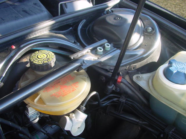

Messages : 17516
Re: Quelle BAR pour 200 20v ?
F H a écrit : T'es sûr que c'est à moi que tu la vendu ....
Sûr de sûr ! Tu étais à l' affût ! Comme d' habitude.... :mrgreen:
Tu as tellement de chose chez toi.....j' ai même donné le bocal avec.... ;)
Dommage que les MP ont été effacés.... :?
Messages : 17516
LaurentV8 a écrit : Daniel, ton réservoir de liquide de frein découpé, ça correspond à celui de la 100 S4 ?
Non, pas du tout....faudrait faire une ouverture dans la tole du " tablier " sinon..... :?
Dans le genre....
