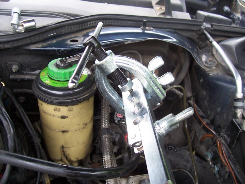

Je viens d'acheter cet outil pour refaire les têtes de tuyaux rigides de frein, formidable !!
Je l'ai testé sur un tuyau de frein très dur (acier avec peu de cuivre allié) : résultat impeccable, ça marche à tous les coups.
http://www.ebay.de/itm/Mobiles-hydrauli ... 48442b57cb
Par contre, ceux de ce genre c'est de la camelote :
http://www.ebay.de/itm/BREMSLEITUNGSBOR ... 461e768ae0
Autant jeter l'argent à la poubelle, je n'ai jamais pu faire une empreinte correcte sur le même tuyau, après trois essais l'outil a cassé net dans mes mains...

Par contre ton bel outil , est il possible de s'en servir sur l'auto ou bien il faut déposer la canalisation ?
Messages : 17516 Enregistré le : mer. 17 sept. 2008 17:38
Message
par Daniel » lun. 19 mai 2014 19:04
J' espère bien que oui....sinon intérêt moindre...
...... comme le mien quoi....
