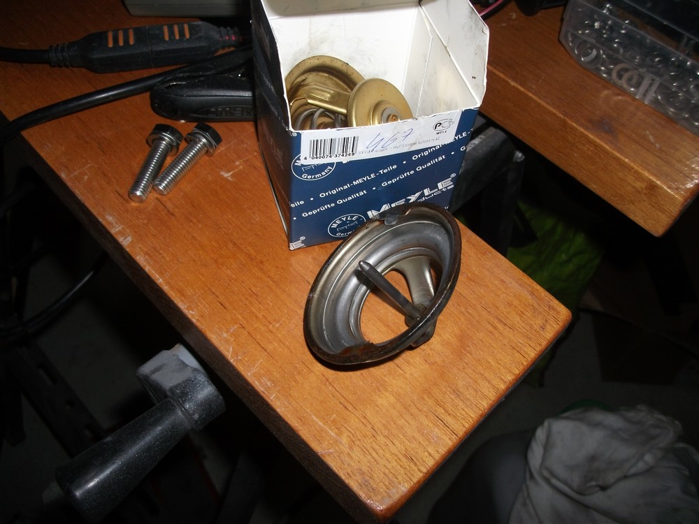

- Messages : 16629
Re: 100 S4 : où se trouve la sonde t° d'eau ?
alors avoir de voir ton message j'ai faitla vidange, en passant un tournevis plat pour dévisse rle bouchon du radiateur. ça pas été trop mal.
par contr epour dévisser les 2 boulons de la cloche de thermostat quelle galere ! m'enfin ça y est et....
voilà tout ce qu'il y avait.... une moitié de thermostat, du fait l'eau devrait avoir la même t° partout.... hors la t° de la durite du bas est moins élevée que celle du haut....
sinon bien trouvé la sonde, le fait que ça marche pas peut etre que je devrai inverser les deux cosses ?
je crois avoir lu ça qq part....

- Messages : 8575
oui, c'est cette sonde,.
le 4eme pole devait etre un +12V qui n'est plus necessaire sur les nouvelles sondes
normale que la durite inf est plus froide , la flotte est refoidie par le passage dans le radia
