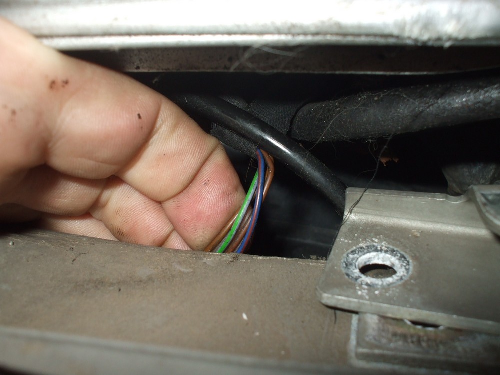

SAlut voilà je suis en train de démonter le capot du S4 mais j'ai plusieurs fils qui vont dans le capot (4 fils), 2 je peux comprendre pour la lumière du compartiment moteur ça ça va mais le reste ?? :?:
sur le capot du S4 V8 je n'ai que deux fils

Capot chauffant ? :lol:
Sur certains modèles, les buses de lave-glace sont chauffantes, mon Tof ;)
Re: Fils dans capot Audi C4
+1 : buses degivrantes
ok merci les copains :-) bon je vais couper ça proprement et refaire la soudure plus tard
eh sinon les buses (comme moi lol) elles s'enlevent en les soulevant gentiment avec un tournevis ou une patte en plastique pour enlever les clips d'habillage de portiere ?? merci
y'a un connecteur au cul de chaque buse, pas besoin de couper le faisceau.
vaut mieux les pousser par dessous (le clip est coté parebrise), mais pas evident à attraper.. L'ideal serait un vieux tournevis tordu a 90°
j'ai bien réussi suivant tes conseils a virer les buses sans aucuns probleme mais impossible de virer les fils :shock: mais j'ai du couper de toute façons y'avait un fil qui etait carrément coupé a l'intérieur du gicleur qd j'ai démonté), une fois enlevé j'ai du en mettre un dans l'étau gentiment et frapper par petit a coup avec tournevis pour pouvoir sortir le connecteur c'était tout pourri a lintérieur et les connectiques verte de chez verte
j'ai vu après avoir tiré les fils qu'il y avait aussi un connecteur male/femelle plus loin sur les cables
