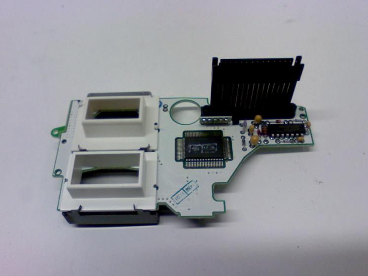

voilà est ce qu'un compteur de s4 en boite auto serait compatible avec un véhicule en boite manu ?
de ce que je vois il ya les passages de rapport au compteur pour une boite auto mais a part ça ?
- Messages : 8575
Re: compteur S4 boite auto compatible avec boite manu ?
moi je dirais oui...
- Messages : 8829
idem
Surtout que la partie pour boite auto sur le compteur se démonte et est remplacée par un cache en plastique sur les compteurs boite manu

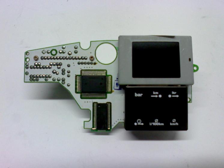

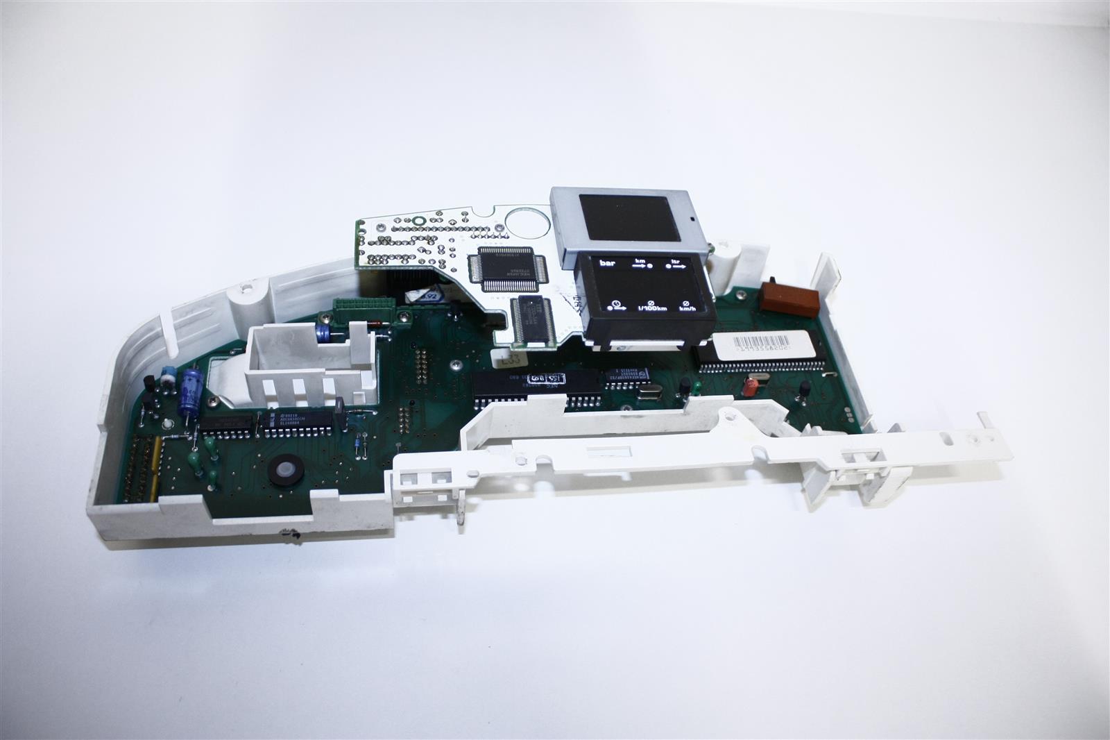

En fait Hub j'ai les cristaux liquides qui sont morts sur l'afficahge de l'ODB
ce qui fait que je nepeux pas voir les infos (bars du turbo, conso etc...) j'en ia trouvé un pas trop cher c'est pour cela que je demandais
et comme je pense que personne ne détaille cela (c''est compréhensible)
- Messages : 11735
toute facon mon ptit,la partie cristaux liquides se change en 5 mns.....4 petites pattes a remettre droite et hp,la capot noir sort et tu changes le binz.....rien de plus facile.donc boitoto ou pas,du moment que la partie que tu veux est bonne,tu peux prendre.
