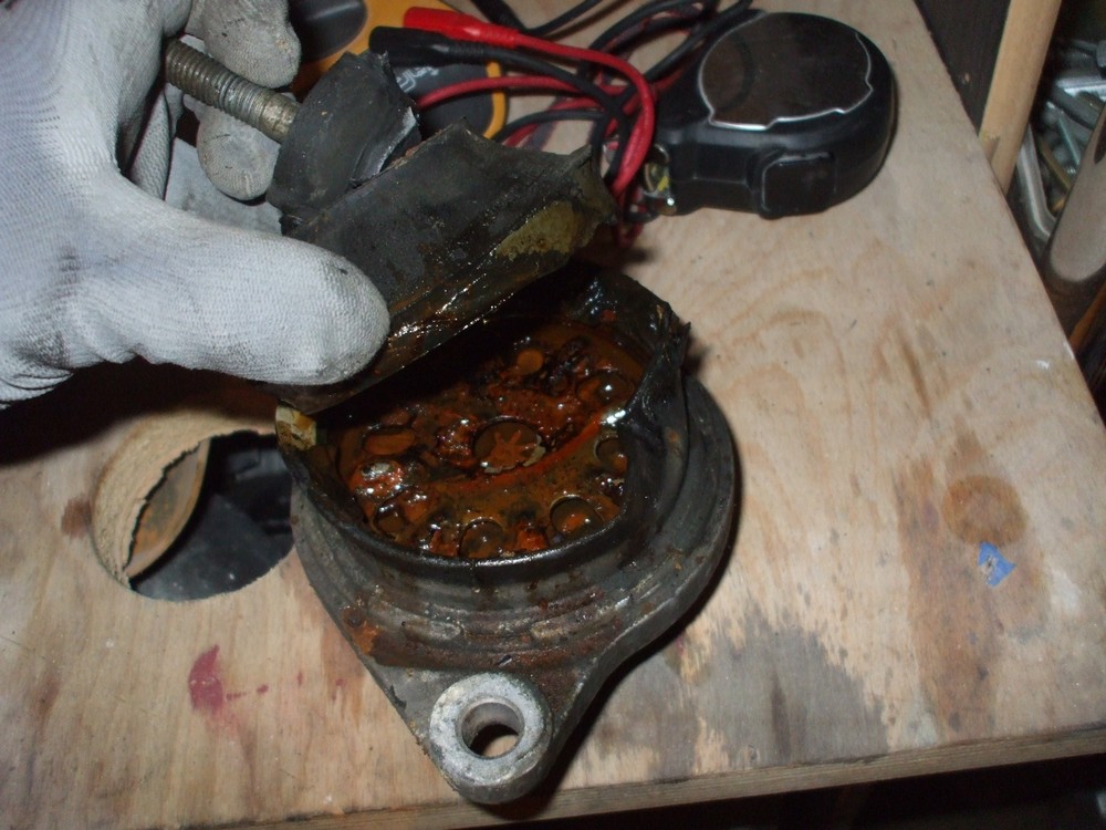

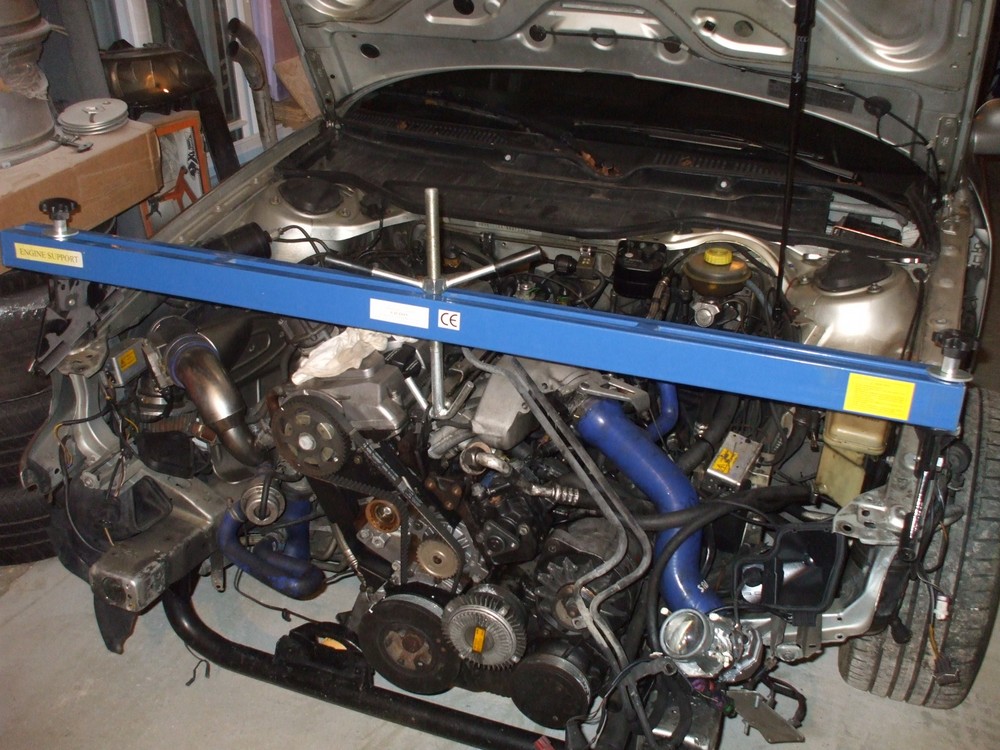

voilà je viens de monter un support moteur neuf mais je ne sais pas a quel point cela a besoin d'etre serré, si qqn avait le couple auquel il faut serrer merci ;-)
ps :
en place
l'ancien :shock: l'avait pas aimé le choc lui
