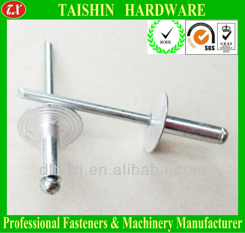

Ric, pour être plus précis, j'ai mis un rivet à sertir plus une rondelle
et cable bien retendu surtout

Rivets pop de grande taille ! ça va impec :)
Attention avec la rondelle, car le câble risque de sauter de l'anneau qui n'est pas fermé à la fermeture du capot..vécu :D

oui, c'est pour ça que j'ai précisé: rivet à sertir + rondelle ;)

pas de photo ,j'ai pas compris le truc du rivet et de la rondelle sur le câble ? :)
Re: Ouverture capot impossible
Rivet de 4.8 x 30 et ça ne bougera plus ! ;)
Plus besoin de rondelle
Le rivet de cette taille remplace la pièce cassée.

Message par Judi »
autre technique :mrgreen:
un rivet à sertir
que j'enfile (non non Tof) dans une rondelle ...(Re-non Tof)
