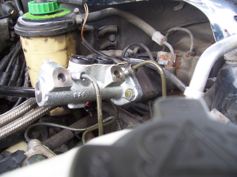

Ric5T a écrit : Quelqu'un peut-il confirmer s'il vous plaît? Ma péniche est de Mars 1989
...es tu sur, déja que ton MC possede 4 sorties ? :?
Pour faire de bons recoupements, :mrgreen: ...le mieux est de prendre le numéro sur la cg.....WAUZZxxxxxxx, ca permet
de tomber pile poil sur le bon matos.....et se préserver des changements de pieces en cours de production.... :)

Daniel a écrit : ...es tu sur, déja que ton MC possede 4 sorties ? :?
Ca existe en 2 sorties ?
Oui je sais, on en bouche deux...mais c'est pour les ABS ça non ?

tout a fait....2 sorties sur 200 10v et 200 20V, en tout cas.....

Comme Philweb......il faut la référence 447 611 021 ( 25,40mm 18x18 ).....donc ton lien ne va pas.....( plus disponible chez AUDI...sans remplacement...
....377 euros avant... )
Un tuyau sort de chaque coté, si j' en croit le dessin ETKA 7.4 ;)

Ric5T a écrit :J'ai pas eu le temps de regarder le la réf du MC, par contre il a bien 2 sorties..
Ric5T a écrit :J'ai regardé ce matin, le MC est un ATE 4 sorties qui est identique en apparence à celui qu'a Daniel sur sa 200 20V, par contre il n'y a aucun numéro de série, j'ai un U409G c'est tout..
..alors 4 ou 2 sorties sur le tien ? :?

Perso, acheté ici.... aucun probleme....120 euros avec le port....pas de douane..colis trop léger.... :D
J' ai juste bouché les deux trous en trop....avec loctite Oléoétanche...

apparement meme modele pour ta 200.... :D

CENTRICS sur l' emballage fabriqué en italie :) ...me rappelle plus ce qui est gravé dessus... :?
