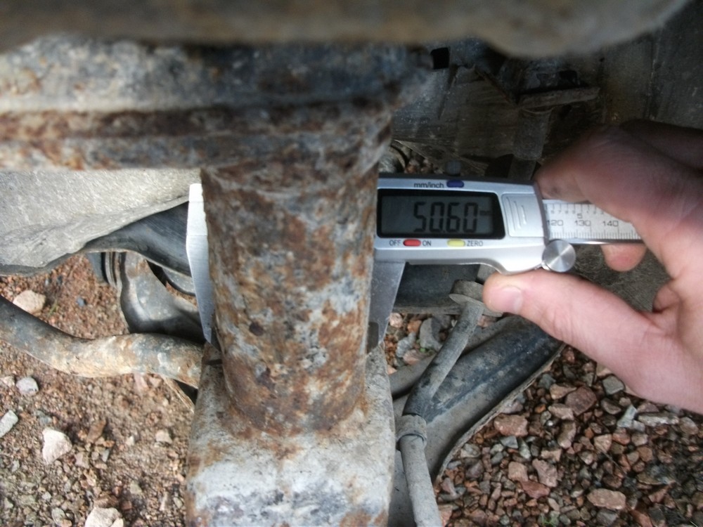

Apres verif sur site bilstein c'est bien effectivement les avants ou il ya deux diametre different 50 ou 55 mm. y a til une possibilité de controler mes amortos sans les démonter pour connaitre le diametre ? j'ai peut etre trouver des bilstein de S2
Messages : 16263
Re: Amortisseurs arrières coupe GT Quattro 85
Mesure le diamètre de la jambe de force, il y a moyen d'en déduire le diamètre de l'amortisseur ;)
Messages : 16629
merci poulet ;-)
Messages : 16629
c'est bien du 50 donc merci Lolo pour le conseil ;-)

LOL la gueule des jambes de forces
Messages : 16629
ben c'est que t'as pas vu la gueule de la baie de parebrise et les ailes arrières parceque les jambes de forces c'est que dalle :mrgreen:
