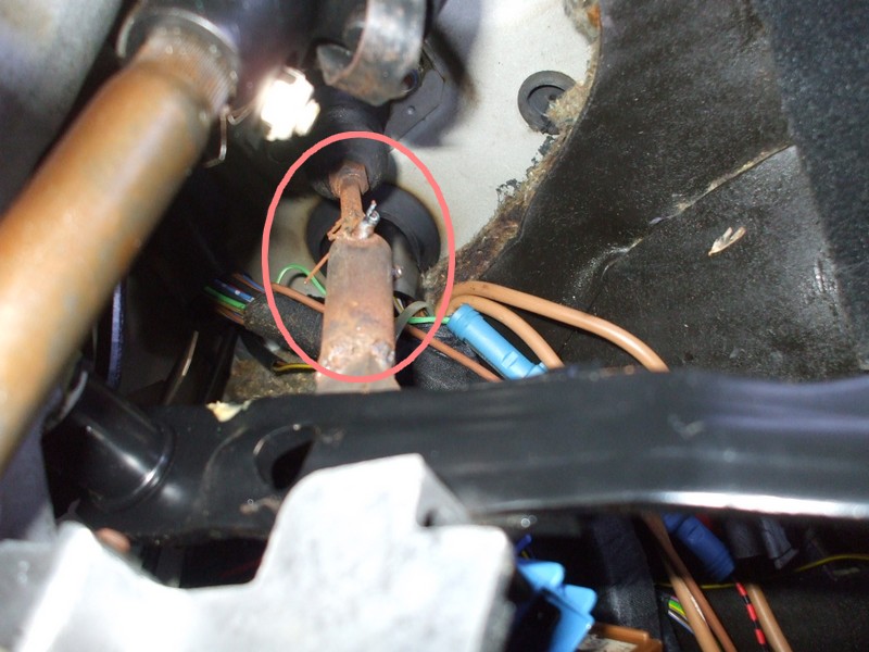

il ya vraiment des claques qui se perdent qd je vois ça !! :evil: :evil: :evil: :shock: :shock: :o :o
j'avais une course de pedale qui partait d'un coup sur 3/4 cm je comprends mieux pourquoi y'a du jeu avec ste goupille et une soudure a la mord moi le noeud !!

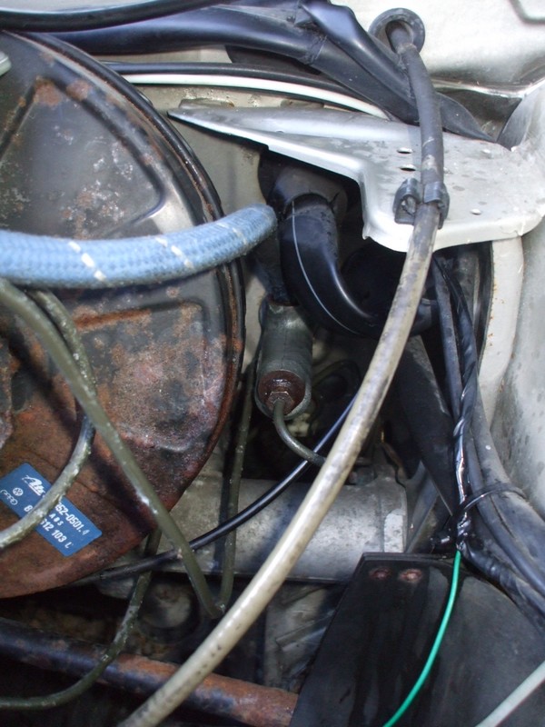

y'a pas de vis de purge cela se fait sur le récepteur ?
Messages : 1530
Re: Emetteur embrayage quattro 85 jamais vu ça...
Oui Tof, purge sur le recepteur, avec une clé a tuyauter de 7mm.
Le seul probleme, c'est l'accés dans la zone pas terrible :( , braque la direction a fond tu gagne un peu de place
Attention aussi a bien surveiller le niveau dans le bocal, la prise de la durite étant trés haut sur le bocal.

oui si tu parles de la zone du récepteur je ne le sais que trop bien en ayant changé deux sur les quattro :?

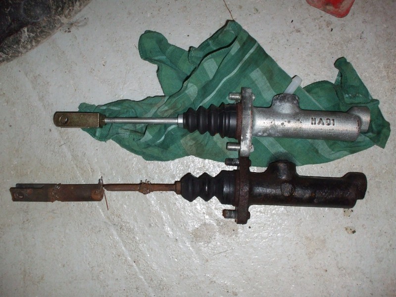

Mdr la gueule du truc
Messages : 16629
ouais faut vraiment avoir envie/radin ou etre sacrément obligé de faire des economies pour faire de la marde pareil !

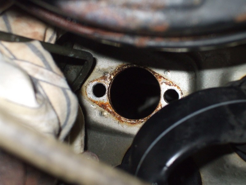

Voilà c'est démonté
ça va le tablier n'est pas bouffé :-)

La gueule du truc :shock:
T'as bien fait de le changer, pas l'air con sur la piste sinon :lol:

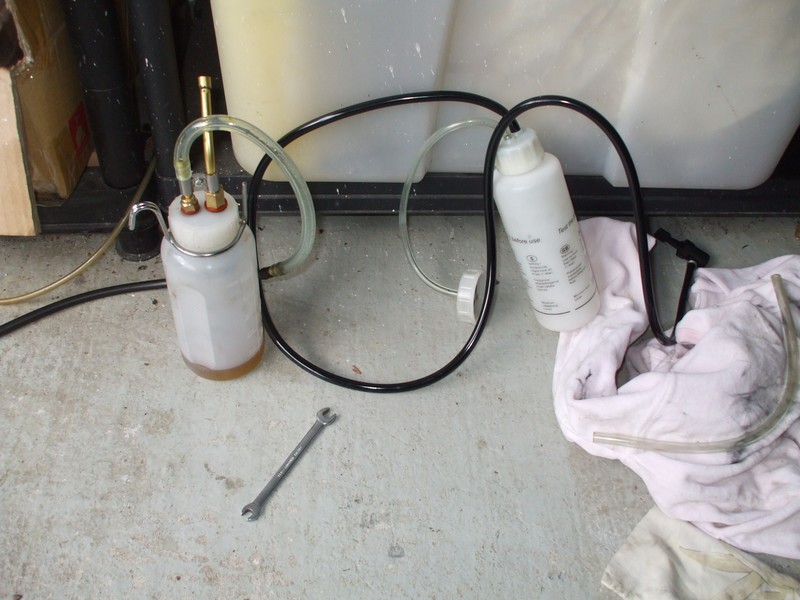

voilà c'est fait fini de monter a 16h15 juste avant d'aller chercher les gosses a l'ecole
j'ai passé presque plus de temps a purger que de démonter et remonter le sytème (si ce n'est cette satané durite qui va du bocal a l'emetteur inenlevable !)

vlà les ustensibles pour qq chose de propre
bah j'ai déjà fait une session y'a 6 mois de cela (où j'avais crevé et pété les patins du cable d'accelerateur...)
y'avait ce décalage de la pedale d'embrayage mais je m'étais dit que cela devait juste le besoin d'une bonne purge du système et qd j'ai changé les patins d'accelerateur j'ai vu & compris.... :shock:
