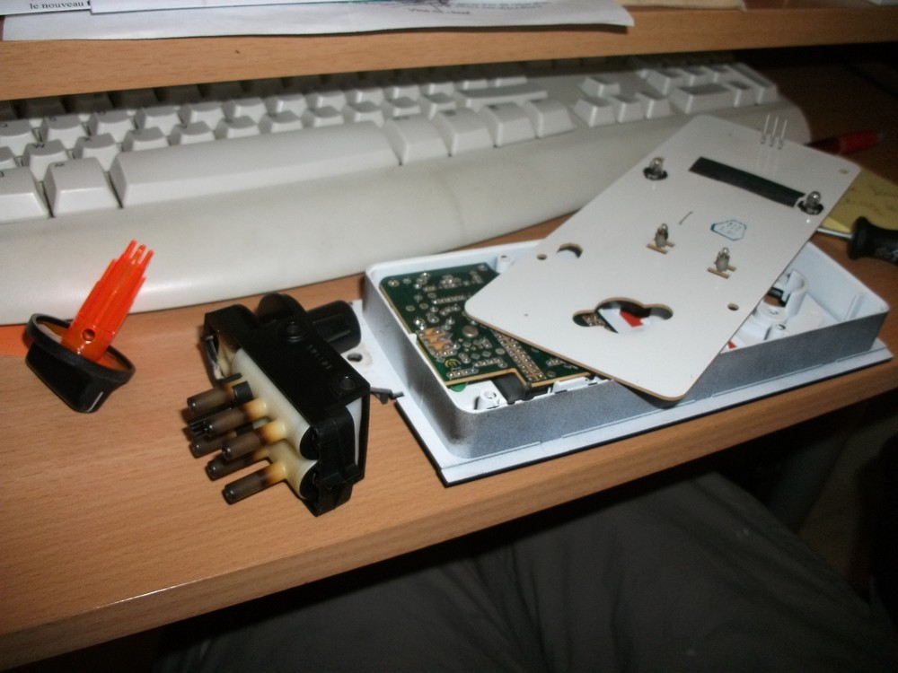

Re: Commande blocage Quattro
j'ai déjà démonté mais impossible de me souvenir si j'ai déposé la console ou si je suis passé par la cage de l'autoradio

Alors, sont ce des lucioles?
- Messages : 1825
c est fixer comme les mano sur les gt .tu n'est pas obliger de tous demonter de souvenir a confirmer .
Merci à Macchris pour les photos et à Philou pour ses conseils (j'espère que ta mémoire est bonne !). Pour le moment je n'ai pas le temps de m'en occuper, mais je vous tiendrai au courant.
