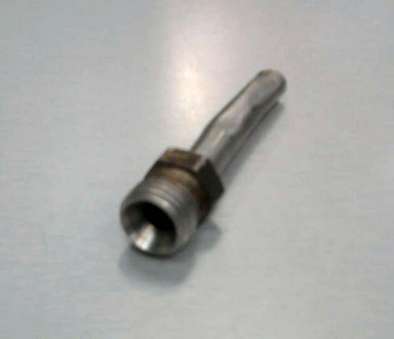

Je suis en train de m' en faire un...avec des raccords de plomberie, neufs...et un mano de récup....j' attends de recevoir une barre d' injection d' occase à 30 euros
Made IN ebay.DE, pour avoir les raccords exacts pour me brancher sur la B5 du fils pour un diagnostique total de sa titine. :)
Pas trouver les raccords équivalents des VW 1318 et autres.... :?
Je ferai les photos, prochainement.... ;)

...Voilà...en cours de montage....

Continuation du montage.. :) .. récupération du raccord male sur une barre d' injection d' occase
Montage fini...y a plus qu' a tester sur la voiture... ;)
