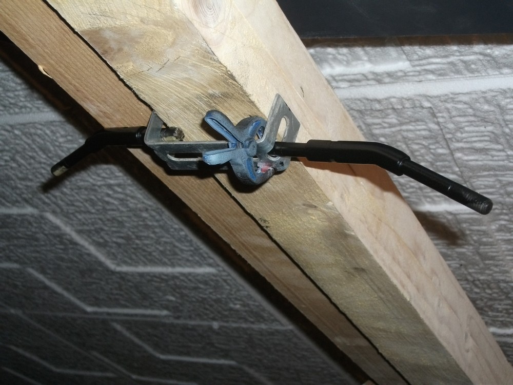

si tu parle de la petite bielette qui va sur le triangle et la barrestab ? elle se change pas seulement les caoutchoucs ;-)
j'avais profité de les repeindre qd j'ai démonté ceux du quattro 86
