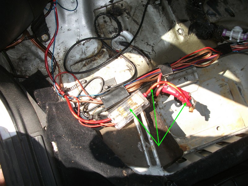

Bon ce matin j'ai remis la batterie, (j'en ai profité pour virer la connectique du système audio en place)
mais elle a jamais voulue démarrer....
bon pendant le repas d'à midi, je réfléchis et me dit, hmmm le gars était pas un menteur loin de là et il me disait qu'elle démarrait puis calait, donc .... j'ai rebranché le systeme "audio" et je suis allé voir où cela été pris au niveau de l'allimentation.... bingo sur la pompe a essence !! Donc en débranchant le cablage audio cela n'alimentait plus la pompe non plus.Je referai qqchose de propre si je la garde tel quel (je vos dis pas non plus comment j'ai galéré pour trouver la platine a fusibles ! lol)

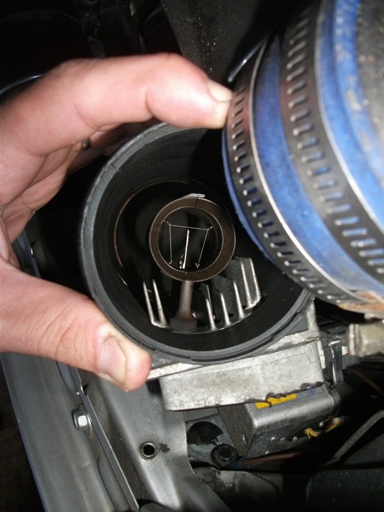

quand j'ai acheté le RS2,impossible de la faire tourner seule.....je tenais un peu la pédale pendant une petite minute et après,pas de soucis....j'ai dis au vendeur "debimetre",il me dit "mais non"....je rentre,je regarde et hop.....filament coupé. ;) vérifie le aussi....on sait jamais.

regarde ton debimetre alors....si le fil est bon ou non. ;) dans le choc,possible qu'il est peté.
Re: Redémarrage Audi S4 20v questions.....
Photo du debimetre
Ce coup ci la voiture démarre !! en fait tout a l'heure je démarrai puis j'accèlèrais et donc coupure direct, là j'ai changé, j'appui sur la pedale d'accel avant de démarrer (genre 2/3 cms) et après qq coups d'accel sinon elle recale, puis après vers la fin de la video que vous verrez cidessous, elle reste au ralenti a 1000trs/mn mais 10/15sec pas plus avant de recaler. Qd je mets des petits coups d'accel plus franc l'impression qu'elle s'etouffe
