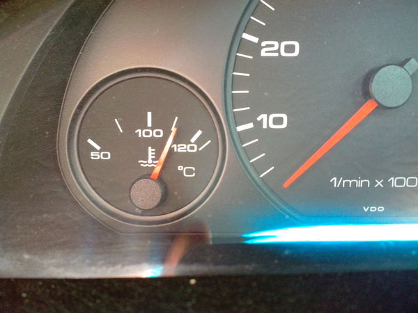

Bonjour
1ère chose désolé de ne pas participé plus au forum, mais entre la maison le boulot, c'est pas évident :D
Depuis que j'ai ma v8, j'ai toujours trouvé qu'elle chauffé trop.
J'avais remarqué que le ventilo ne tournait pas, on ma dis quand mettant la clim il se mettrais a tournée et c'est exacte.
J'ai essayé de le chinter mais impossible pourtant trouvé les relais mais rien.
Mais la je trouve que je monte beaucoup trop, 1 idée, je pense qu'elle va finir au garage :(

y a personne qui aurais un chemas a lui filer pour brancher un potart a 3 position. sa pourai peut etre redoudre sont probleme de chauffe.
on en a peut etre deja parlé, mais ton radiateur est peut etre trop encrassé, se qui fait que l'eau serai mal refroidi.
se n'est qu'une idée.

la pompe a eau date de quand ?

perso,quand je ne sais pas ou cela en est,distri et pompe a eau pour commencer......

J ai déjà changé le liquide. J ai pas nettoyé le radiateur à fond c est vrai :(

il se peut qu'en vieillissant,ton hélice de pompe se dessertisse. ;)
évite de rouler,fais ta distri et pompe et après,voir si ça persiste je dirais perso. ;)

le visco fonctionne ?
si tu as du tartre dans le radiateur faut passer un coup au vinaigre ;)

la mienne chauffait à cause d'un visco vieillissant. Une fois réparé , l'aiguille ne dépassait plus le 90

Bon bah tu sais se qu'il te reste à faire :D .
- Distrib
- pompe à eau
- détartrage du radiateur ou neuf.
- Visco coupleur
Bon maintenant tu sais ou vas partir une partie de la vente de ta Dacia :D

Autre cause, l'échangeur de clim (qui se trouve devant le radiateur d'eau) est souvent colmaté par les saletés,
la crasse s'accumule même entre les deux radiateurs, ce qui limite très fortement le flux d'air frais...
Visco en premier pour moi, je dois le faire sur la mienne d'ailleur.
Par contre, le fait que le ventilo électrique ne déclenche pas reste un mystère, beaucoup de V8 sont dans ton cas.

Avec tout ça, je vais commande le visco
Et demain je prend rendez vous mon mécano,
Il me fera pompe à eau, courroie de distribution et je change également sonde température et calorsta
Avec tout ça j espère que ça se réglera
Par contre l histoire du ventilo me gonfle car je comprend pas il tourne, puisque quand je met la clim et il fonctionne, mais le plus mystérieux impossible de le chinter j ai tout essayer
