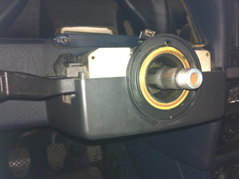

Bon questions commodos c pas encore ça j'ai pas réussi à y accéder a cause d'une petite vis planquée derrière le tableau de bord et dirigée vers le siège conducteur.

Dites moi comment on fait pour virer ce petit carter ALAKON ?
Re: Demontage commodos ?
tout le bazar tient par un collier sur la colonne de direction.
par dessous, et incliné a 45° tu dois avoir un trou qui te permet d'acceder à la vis du collier ;)
Et au remontage attention à la distance par rapport au volant, sinon..plus de Tuuut tuuut ! :)

Grâce a vous j ai réussi !
Bon maintenant l euphorie passée, résumons nous : les comodos comment ça se vérifie ? Je suppose au multimètre mais sans schéma dur dur... En fait je savoir si ma commande d allumage des phares fonctionnent. Car mes veilleuses oui, le plein phare aussi mais pas les feux de croisements malheureusement. Par contre ceux ci s allument lors du passage en pleinsphares ou lors d'un appel de phares
oui, le commodo est un simple interrupteur multiple.
Il te faut les schema elec pour pouvoir controler où est ce que ca merdoie

Ça se démonte. Mais fais gaffe aux petits ressors ;)

Snif comment ça se démonte ????

G tenté sans succès la chose suivante : air pour dépoussiérer et lubrifiant électrique pour les contacts même pb.
Je vais faire un saut dans une casse demain pour tester avec d'autre comodos.
