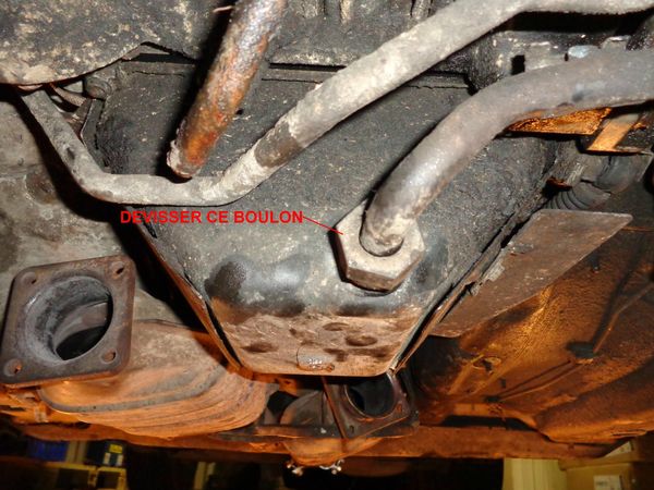

Si vous y arriver pas, comme se fut le cas pour moi, (l'ancien proprio ou mécano a ruiné le bouchon :twisted: :twisted: ), fais comme ceux-ci prendre la clef a molette et votre fil de fer.
Dévisser ce boulon (c'est le boulon de jauge), attention il faut la retiré complètement (elle tiens par ce boulon + une visse de 10 qui est sur le bloc moteur)
Une fois le boulot retiré rien ne coulera, enfoncé légèrement le fil de fer.
Attention le jet est assez puissant au démarrage.
