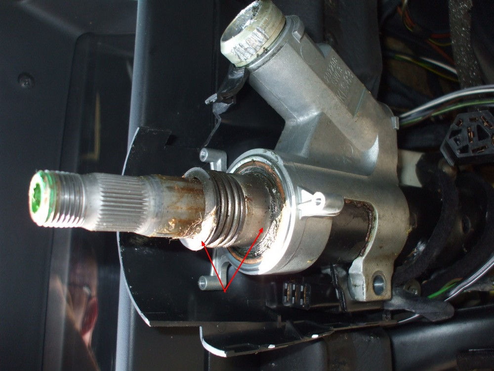

salut les gars
juste une petite question,
ne faut il pas déposer ce que j'ai pointé en rouge pour déposer l'ensemble en alu qui porte le neiman ? et si oui comment ?
si je peux eviter de deposer toute le colonne ce serait mieux :-) surtout a cause de ce rivet qui tient la colonne....

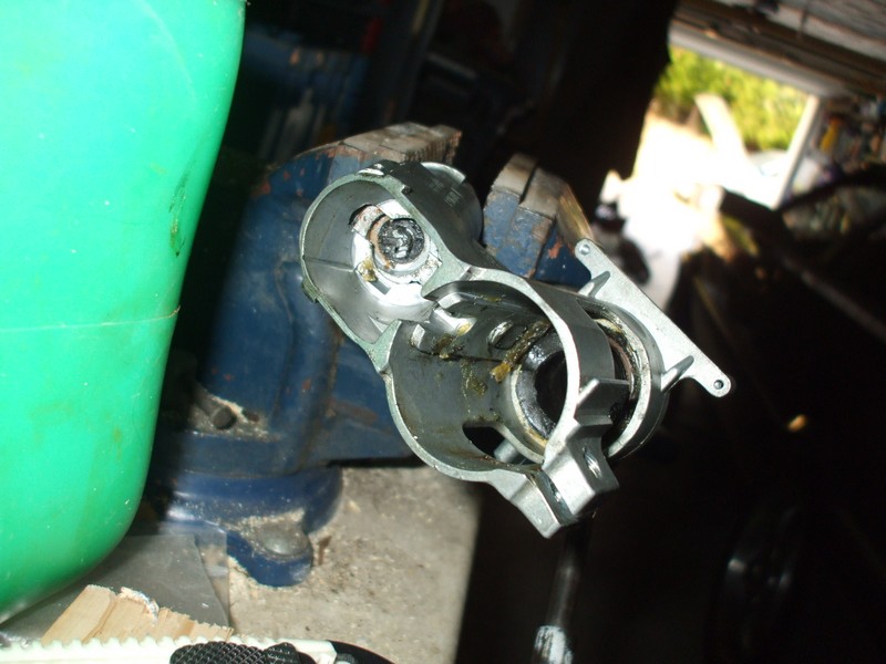

bon je fais un monologue mais ça fait rien, peut etre cela servira a qqn d'autre, j'ai dremelisé les deux rondelles de calage
N90182401
et je viens de les commander chez audi
voilà

Le calage de direction n'était pas enclenché??

si il faut tous déposer le neiman enleve les deux languette qui soutien le ressort après il faut mettre un coup de scie au boulon borgne est tu le remplace par une vis alen .
tu est obliger de déposer l' ensemble colonne dans l habitacle .

ben comme le neiman etait percé, repercé par celui qui me l'a vendu (pareil pour le 2e d'ailleurs) le calage ne faisait plus office
ah ? bon ben j'ai pourtant reussi a ne changer que le truc en alu qui porte le neiman je n'ai pas déposé la colonne, et ça marche puisque j'ai fait un essai et le demarreur tourne (la voiture ne demarre pas mais c'est normal la pompe doit etre grippée) donc ça c'est fait,

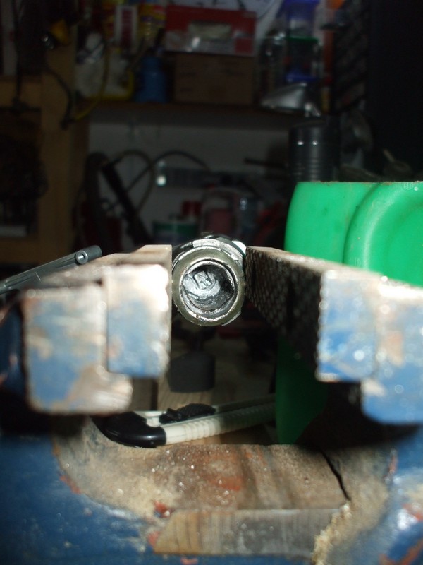

là ou je m'emmerde par contre c'est essayer d'enlever ce qui reste du neiman du receptacle en alu !! faut que je demande a Ghyghy c'est ze spécialiste ;-)
ça fait une heure que je suis dessus doit y avoir un manip mais laquelle.... :?: :?:

attend je vais regarder sur un des mien te redit mais il me semble qu il y a une clavette qui tient l'ensemble .
Re: autre question pour démonter porte neiman
merci ;-) j'ai bien un demarreur tout seul a coté il ya une sortte de patte metallique qui se pousse avec le doigt mais je sais pas comment une fois en place la faire rebaisser...

aie aie aie, il fallait juste percer a un endroit precis et ca sortait tout seul....... :(

ben voila c'est ca..... en fait tu perce avec une meche de 4 ou 6 sur le meplat qui se trouve sur le porte neiman et une fois que la meche aura percer l'alu elle va appuyer sur cette fameuse languette en acier et la tu tires dessus et il sort tout seul ..... ;) ;) ;) mais chhhhuuuuuuutttttttttt...faut pas le dire ca ... :D :D ;) ;)
