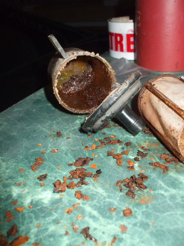

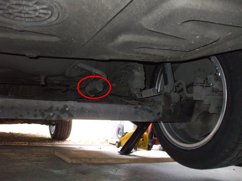

C'est bien de ça que tu parles :
energy68 a écrit :merci pour vos réponse, enfaîte le filtre est sur la crépine a l’intérieur du réservoir,le filtre a essence extérieur je lai déjà changer,vous voyez de quoi je parle?car moi je nai pas de filtre entre le reservoir et la pompe,donc c'est pour sa que je pose la question si je peut le supprimer ou pas?
sur les 3 gt que j'ai et le gt quattro, 3 d'entre eux avait ce prefiltre, le seul qu'il ne l'avait pas etait le 87 kv que j'ai acheté en 2e(Étonnant sur un Quattro, à moins que ce ne soit que sur les coupé GT)
