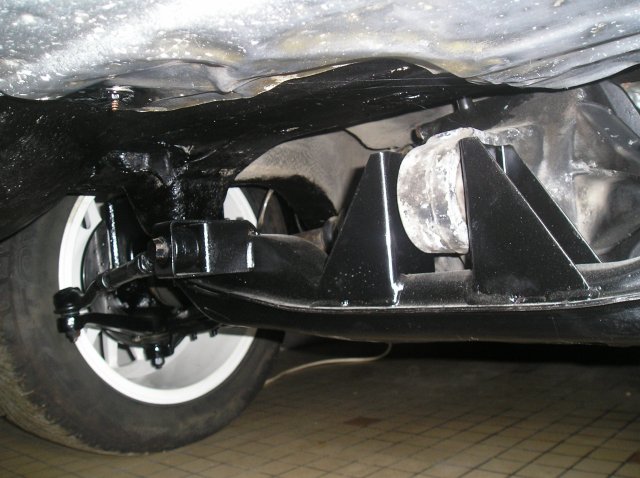

@ GT33 tres tres jolie remise en etat au niveau chassis arrierre, va falloir que je fasse ca un de ces quatre sur la mienne...... Fait par tes soins ou chez un pro avec sablage - cata - peinture expoxy.... ? c'est soit un boulot monstre soit un cout élevé !! J'ai la chance d'avoir un collegue qui bosse dans une chaine de peinture professionnelle alors je crois que je vais faire faire et le plus possible sans le declarer a sa patronne
