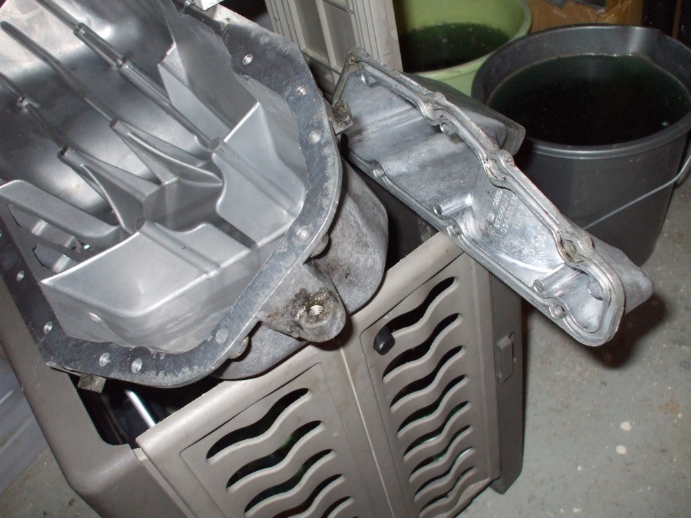

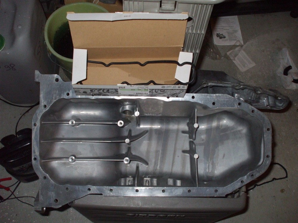

voilà renettoyé a fond le carter pour enlever toutes les impuretées et par la même occasion j'ai changé le joint caoutchouc de la protubérance du carter 20 v( me demande bien a quoi elle peut servir d'aillleurs) 1.50 € faut pas se faire chier. Aujourd'hui d'ailleurs j'ai envoyé ma femme faire la plus grosse facture chez Audi je joint de la crepine de pompe a huile, 0.48 € ! lol comme je suis obligé de déposer la crepine pour passer la tole antidejeaugeage, je prefere changer le joint)
oui cette pièce la :

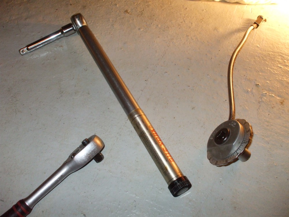

et là je viens de terminer le serrage a 30 nwm + 60°, oui 60 car je trouve déjà que je force fort (oui je sais j'ai des petits bras dira Hub mais bon ;-) ) j'ai peur de tout péter/allonger la vis et surtout la clef que l' on m'a prêté serre un poil plus fort que la mienne, donc il n'y a pas, je pense, mort dh'omme a serrer que 60° au lieu de 90 .

ceux du RS,meme couple que toi et 90° sans broncher.....trouillard......... :mrgreen: :mrgreen: :lol: :lol:
Re: Changement de carter bis...
trouillard.
clair !! trop vouloir bien faire des fois, :mrgreen:
bon ça va c'est bien serré, je sais pas si certain mette du frein filet qd ils refont les coussinets ?
Messages : 11789
pas besoin quand tu respectes les couples de serrage.... :mrgreen:
mais t’inquiète,si les écrous de bielles se tirent,tu risques presque rien........... :mrgreen: :mrgreen: :mrgreen: :mrgreen: :lol: :lol: :lol:
pauv andouille t'aime bien me foutre la pression ;-) bon quoi je remet un coup de 30° c'est ça que tu veux dire ? :roll:
ben les 90° se font normalement en 1 fois..
là, je pense qu'il faut changer la visserie.. :?
ben ça va rester comme ça
