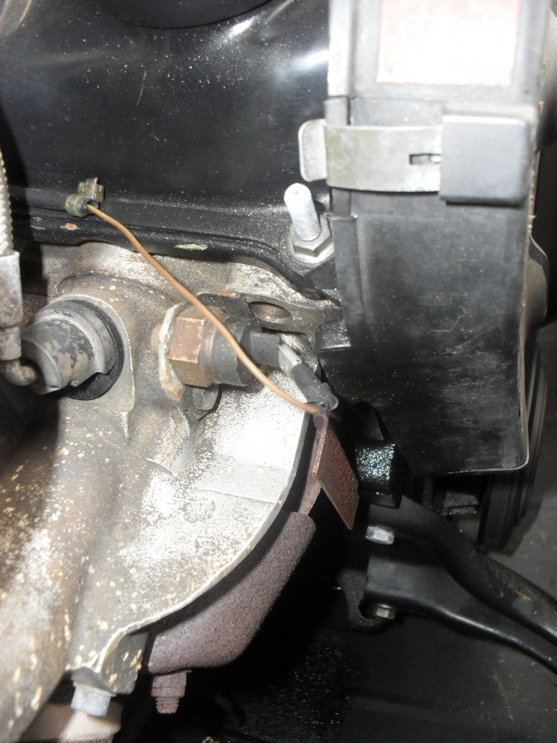

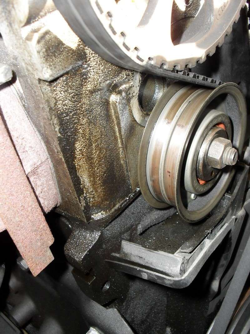

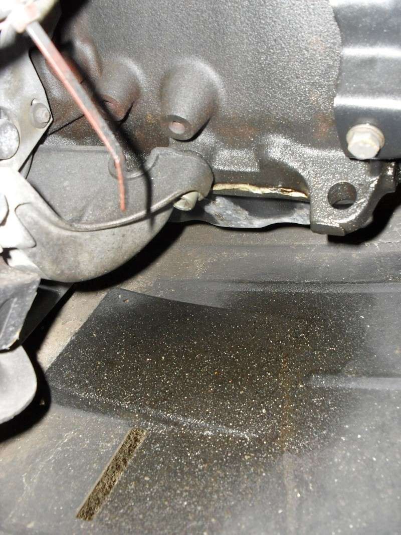

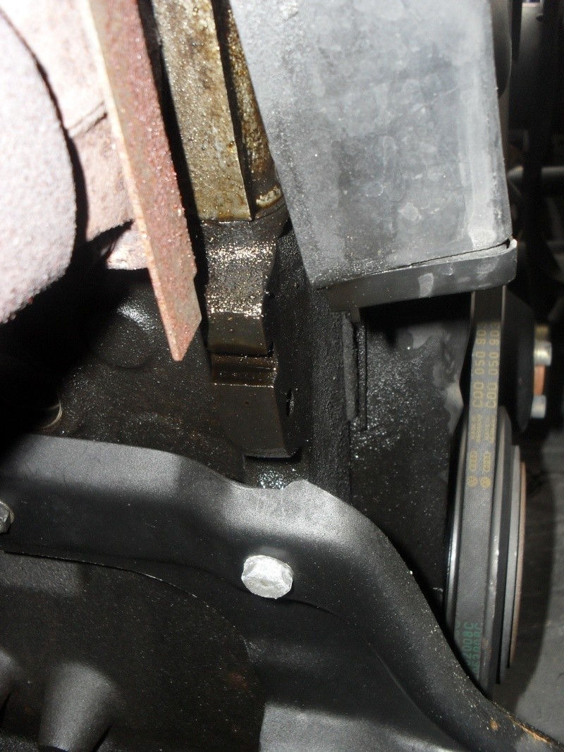

bonsoir à tous,
les aventures du DZ continuent ( c'est pas fréquent, c'est déjà ça ^^ )
depuis quelques temps, j'ai remarqué que la partie gauche du moteur est imbibée d'huile ( en regardant de face ),
je n'avais aucune idée de la provenance vu que le haut culasse est sec, et ma conso d'huile restait inchangée.
je mi suis penché le week dernier et je vois une grosse tache sur le carter en plastique dans le fond du compartiment
en démontant le cache de la courroie de distrib' c'était encore plus humide, il y avait même un "dépot" d'huile sur le coin ( ou s'emboite le cache )
on m'a suggéré le join spy de vilo' ...
quelqu'un aurait une autre idée ?
Merci à tous d'avance
Mike

- Messages : 7938
Re: symptôme sur DZ ... [ MAJ p9 ]
Bin soit c'est le joint de couvre-culasse soit c'est le joint spi d'arbre à cames. Vilo, non, même si l'huile peut remonter par capillarité, ça fait haut là.
Commande les deux premiers au pire si tu fais ta distrib, tu seras tranquille comme ça

- Messages : 7414
Pour A80 1988
Joint Spi AAC je trouve :
068 103 085 E / 47x10
Pour le vilo, c'est le même
Quand j'avais fait sur mon DS, c'était pareil
[Edit]
Par curiosité je regarde pour le 5 Pat, idem !
Astucieux les Allemands !
[Edit]

Bertrand
- Messages : 1385
- Enregistré le : mer. 17 sept. 2008 12:38
- Localisation : Lyon(69) - Ur 1986 / 80CD5S 1982 / 80GTE coach 1984 / 80quattro 1983
la distrib n'aime pas trop baigner dans l'huile qui peux l'attaquer à la longue.fanatiko-audi a écrit :merci pour la confirmation Phil, et la ref' correspond sur oscaro![]()
si c'est l'un de ces deux joints qui fuit, c'est pas grave si on roule comme ça avec ?
sinon, comme toute fuite, surveiller le niveau
