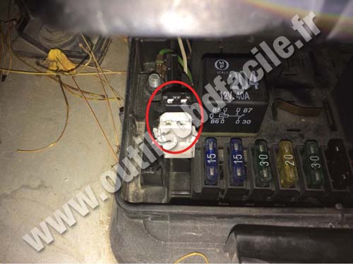

il faut que le véhicule soit équipé de ces connecteurs
alors ces connecteurs peuvent également se trouver sous le vide poche planche de bord coté conducteur
pour mon NG cabriolet 92 les deux connecteurs sont dans la boite à relais en partie gauche

Oui c’est ça, sur mon coupé 89 rien dans la boîte à fusible juste le relais 215.
A shunter
il faut que je regarde côté conducteur si elle sont là ,pour récupérer les codes erreur .
